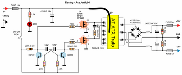

Buenas tardes amigos, monté este diagrama, oscila y entrega los +-35 volts a la salida, pero si lo dejo más de 5 segundos trabajando estallan los mosfets ya que trabajan muy calientes.
Cambie el toroide por un transformador de ferrita pero sigue trabajando muy caliente, pudieran darme alguna sugerencia a chequear. Saludos

Verificaste el valor de los capacitores de 10nF y las resistencias de 4k7 ?
Una mide 4.63k y la otra 4.55k tratare de emparejarlas lo más posible, también ya había probado cambiar los capacitores de 10nF y siguió igual.

El 50n06 y también probé con el irfz44 que fue la primera pareja que estalló
Amigos cambie las resistencias a 4.7k lo más parejas posible y sigue el calentamiento

Prueba reemplazar los cerámicos de 10nF por otros de 3,3nF

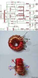

Perdón que me meta pero según la fotografía que muestras lo que estas utilizando es el filtro de salida como transformador. :unsure:
En el sitio Turco donde viene el diagrama enseñan como realizar el transformador, tanto el convencional como el toroide.

Quizaz la frequencia generada por lo multivibrador NO sea la mas adecuada a lo transformador enpleyado .
Eses transformadores de fuentes conmutadas andan a decenas de Kilohercios ( 40 hasta 60KHz) , frequencias menores y la impedancia del devanado primario cae demasiadamente , eso esplicaria una elevada curriente de Dreno .
Otro punto serias la excitación del Gate , preferencialmente lo mas cuadrada possible y de amplitude de aomenos 10V de pico !
Los transistores deven sener armados en generosos dicipadores de calor e tanbien conectados en paralelo para dividir la tarea de conmutación !
!Suerte en los desahollos!
Lo más seguro es que los dos mosfet se estén solapando en la conmutación, por lo normal tiene que haber un tiempo muerto entre las dos ondas cuadradas.
Con un circuito dedicado para pwm no tendrías ese problema, pero con este oscilador si lo tienes.
Otra cosa que veo es que el oscilador funciona siempre al 50% de onda por mosfet y seguro que se está saturando el núcleo.
Si tienes osciloscopio míralo, pero el asunto pinta mal con el núcleo toroidal, son más propensos a la saturación.
