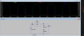

Holaaa, si me pudieran ayudar, es mi primer día en LTSpice, quería simular la conexión de un led conectado directamente a la Red Eléctrica ya sea 220 o 110v, pero el resultado de la salida del puente de diodos, no es lo que esperaba, un voltaje alrededor de los 13v
Estara bien la puesta a tierra? ya que si pongo la puesta a tierra al lado del negativo de la fuente, me da valores totalmente diferentes!
Puesta a tierra al lado de la fuente
Si me pudieran ayudar les agradecería enormemente!!

No hay nada malo, solo que el capacitor C1 te limita la corriente. Has las cuentas con la impedancia del capacitor a 50Hz.
Si quieres que el voltaje se dispare desconecta el LED y deja solo el zener, ahí tendrás tus 12V. Si le colocas carga la tensión caerá, recuerda que apenas si tienes unas decenas de mA.

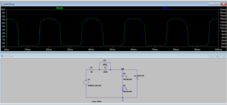

Si creo que hay un problema en mis calculos, hice un esquema menos ambicioso, con solo 2 leds de 5 volts, y para que llegaran 10v y llegan 7
Incluso mas simple aun, solo resistencia y 2 Leds y no me dan las cuentas
y no supera los 7.2 volts, me parece que el problema esta en el programa o la ley de ohm esta equivocada ;)

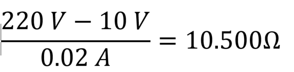

La tensión del LED es de 3.6V no de 5V, eso es la tensión máxima en reversa que puede soportar.
(220V - 7V) / 10.5K = 20mA aproximadamente que es el pico que ves en la imagen. Ademas que queda "capado" a 7.2V que son dos LED de 3.6V.

jajaja excelente! no encontraba lógica, aprendí mucho de estos ejercicios. Saludos
