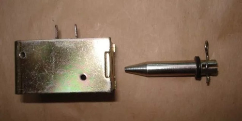

Primero doy contexto para los amigos de fuera de Argentina, las importaciones esta restringidas a montos mensuales ya que como dicen nuestros dirigentes "los que compran afuera, al exterior, juntan plata con pala, así que deben pagar altísimos impuestos de importación". Aún cuando lo que necesite no se fabrique en el pais. Esto hace que conseguir componentes sea una hazaña de tipo medieval. Y por eso no compro en el exterior.
Lleno al grano y catarsis aparte: conseguir solenoides para hacer un pinball/flipper o como se llamen es casi como convertir plomo en oro. Los pocos que se venden están precios exhorbitantes porque no se consiguen (oferta y demanda).Aquí solo se pueden importar 3 solenoides por vez ya que una cantidad mayor implica ser un comercio que revende, por lo que si quisiera armar una máquina con 10 actuadores debo hacer 4 compras y pagar impuestos en consecuencia.
Así que pensé que podría reemplazarlos por algún producto similar. En las electrovalvulas para riego vienen unos solenoides pero sin la fuerza suficiente. También están los actuadores de los cierres centralizados automotrices, los que se venden en conjunto con las alarmas por ejemplo. Pero son muy lentos, no?
También intenté fabricar algunos pero cálculos más, cálculos menos, no funcionan como deberían/quisiera. No producen gran desplazamiento y tengo que elevar la tensión para mover un mísero brazo plástico, a lo que muchos dirían que no vale la pena por el calor, la energía involucrada, etc.
Así que, la pregunta es: qué usarían Uds para reemplazar los que corresponden realmente? Es una utopía reemplazarlos con alguna otra cosa o vale la pena intentar con algo?
Gracias, saludos!!

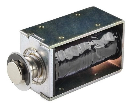

Los que tienen mucha fuerza son los solenoides tubulares de corriente contínua , mas fuerza si el nucleo desplazable es un imán.
Ya hace unos años los compraba aquí : Inel SRL – Productos eléctricos industriales
También fijate por aquí :
Muchas gracias.
Los de ML ya los había visto pero no servirían para el pinball y no tienen muchos datos los vendedores a quienes pude contactar.
Los de técnica gamma creo que son ideales. Voy a llamar a los muchachos de esa empresa a ver que me dicen.
