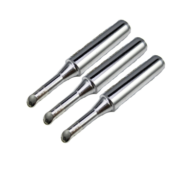

Yo prefiero soldarlos pata por pata, no es tardado y queda mejor. Así es como lo hago:
1.- Retiro la soldadura que pueda haber de la superficie a soldar utilizando malla.
2.- Aplico cantidad suficiente de flux sobre la superficie a soldar (formula patentada de Fogonazo).
3.- Pongo el conector sobre las pistas y alineó.
4.- Dado que el flux es viscoso el conector no se va a mover así que procedo a soldar.
.....Para hacerlo utilizo: Punta de cautin 900M-T-3C, Soldadura 60/40 0.5mm - 1 mm y Lupa.......
...4.1.- EL cautín lo pongo a 250 C° (o mas si el clima lo amerita), si utilizas soldadura de 1 mm aplica un poco sobre la punta y luego pon la punta sobre el pin ayudandote de la lupa para mayor precisión. Sigue soldadndo así hasta que la soldadura de la punta del cautín ya no sea sufieiente en cuyo caso aplicaras mas. Si utilizas la de 0.5 mm soldaras como normalmente se hace.
Aunque se vea mucho lo que escribí no tardas mas de 1 min o 2 max en lo que agarras callo :).
Recuerda ayudarte de la lupa, que, aunque no lo paresca en casos como este para los que estamos ciegos mejora mucho el acabado final.

Sera tu soldadura, en alguna ocasión me vi obligado a comprar la de Master y esa daba asco, se hacia bolas y no se adhería . Tambien podria faltarte calor (aunque lo dudo), soldaduras inferiores a .5 sólo he visto las que son sin plomo y esas funden a mayor temperatura aunque yo no subiria a mas de 350C° y aún así lo haría lo mas rapido posible para no estropear nada :LOL:.
Si usas una muuuy finita no hay buena transferencia termica con lo que no alcanzas a calentar de forma adecuada el pin y la pista con lo que se te terminaran haciendo bolas.
Esta es la punta que te digo.
3-unids-900M-T-3C-soldadura-soldadores-soldadura-soldadura-hierro-consejos-para-Hakko-936-estaci%C3%B3n-de.jpg_350x350.jpg
No estoy seguro si es la 3C, 2C o 1C (no las tengo a la mano) pero es con esa forma :LOL:. La plana que pones en la foto tambien sirve pero aveces se juntan pines y luego hay que quitarlos con malla :).
