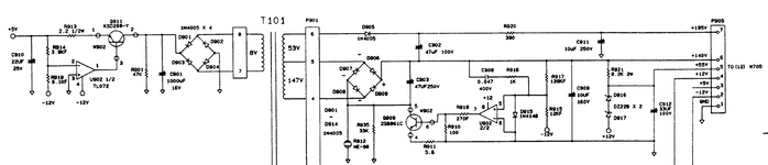

Hasta que retome el tema, dejo el circuito de la etapa de potencia vertical que levanté del equipo, esta sí es del OS-5020, por si alguien la necesita.

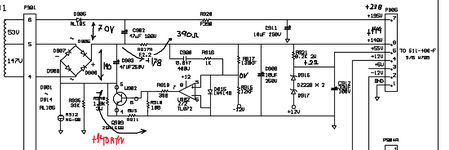

¿Qué tal? Tengo una unidad similar (LG OS-5020), pero presenta un trazo horizontal pequeño, presenta sobretensión en +140 V (178 V) a la salida de la fuente, que por ende se traslada a los +195 V (238 V), además me faltan los +55 V y los -55 V de +140 RTN.
Hay una resistencia de 390 Ohms, se encuentra quemada pero dentro de su valor, que está en el lugar de la resistencia de 2.2 Ohms del esquemático.
E
n un extremo se encuentran los 178 V y en el otro 144 V.
Como este osciloscopio no es mío y parece que le metieron mano, no sé si originalmente estaba ahí.
No sé por dónde seguir. ¿Me podrían guiar? ¿Soy el único con esa resistencia de 390?

Verificá primero que el circuito que conseguiste ( ese creo que lo bajaste de EEvBlog ) sea lo más parecido a la placa que tienes, este que te paso es de otro 9020 ( fuente ) que conseguí en su momento; lamentablemente no pude conseguir el circuito de ese osciloscopio en particular o sea que tuve que levantar el circuito en cada parte que me tocaba chequear, resumiendo un dolor de ....
dado que es una fuente lineal, puedes conectar a la entrada del equipo un variac, fijar los +195V, y verificar si las otras tensiones se mantienen, de ser así conectas el resto de las placas y compruebas el funcionamiento.
Edito: creo que en la entrada de alimentación tiene un selector de tensión de línea, de ser así, ponelo en 230V y chequeá nuevamente las tensiones

Listo, me parecia. Es el C326.
La resistencia quemada que aparece en la foto no parece ser la original; creo que debería ser de 2,2 Ω.
La R530 es de 2,2 Ω, te adjunto una imagen de ese sector
