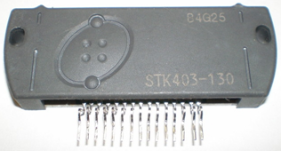

el STK407-090B original es de color gris y tiene un relieve la marca
es como este la carcasa
el stk trucho tiene la carcasa negra,letras en color plata y no tiene ningún relieve
buscando la imagen para ilustrar encontré este enlace
http://www.kitelectronica.com/2016/02/evolucion-del-stk.html
PD:
estaba buscando a ver si todavía tenia el stk407-90 original quemado,pero se ve que ya lo tire
era para verificar eso de la carcasa gris,porque hay otros modelos que son originales
carcaza negra ,sin relieve ,pero se diferencian de los truchos
por las letras negras y el borde del ic es redondeado
http://4.bp.blogspot.com/-vSUXDIzXlrI/Vq96_dARwbI/AAAAAAAABRM/0eY8vx5JhHw/s400/STK-ACTUAL.png
PD:
Los STK que yo he cambiado de primeras, efectivamente vienen con el relieve y logotipo de SANYO y letras doradas...pero este aunque sea mío, la primera vez no le cambié yo el integrado por lo que no sé si realmente el 407-090E es como los demás o son del tipo genérico....si sé que los demás que yo he reparado en este equipo han sido de tipo genérico sin relive ni marca...sólo la matrícula.
Mirando por internet creo que el 407 tanto original como genérico sólo aparece la matrícula por lo que aún es más difícil diferenciar un original de un genérico.

La serie STK407 no tienen el logo de sanyo los originales, pero te puedes fijar si es original o no ya que los originales en la parte trasera de la disipación no tienen referencia y los clones normalmente si la tienen en letras verdes, también la numeración de la matrícula es otro tipo de letra y tiene coincidencias con los originales en la serie.
