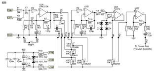

Este es muy bueno:
Lo hice para la guitarra de mi hijo y tiene cientos de enamorados de su sonido. Yo le hice algunos cambios menores, pero suena muy bien y los controles de tono son excelentes.

Ese es el tipo de control de tonos generalmente usado para reproducir guitarra, que dista bastante del control de tonos de audio general
Si, efectivamente creo que es lo que buscaba, y si. Muy lejos de lo que pensaba jaja. Más allá de construirlo que creo que si podré, me.gustaria entenderlo, en líneas generales si interpreto el diseño, pero tengo dos dudas si me pueden ayudar. Primero el interruptor que dice bright no entiendo que es. Y segundo se le podría agregar un interruptor para que la salida pueda ser guitarra limpia o distorsionada? Saludos
Bright (Brillo): realza una banda de agudos, se aplica o NO de acuerdo al gusto del intérprete
Sip, aparentemente, sin mayor análisis, conectando o no R14 se logra sonido Clean o Dirty

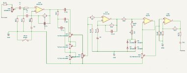

Bien creo que me animaré a construirlo. Les muestro estas dos pequeñas modificaciones que le hice para ver que opinan. 1. es en la entrada, en vez de que tenga dos entradas una HI y otra LOW coloque una sola con un potenciometro para regular la ganancia, y 2. coloque un switch en r14 para desactivar/activar la distorsión. cuando tenga el pcb lo comparto! saludosCaptura de pantalla 2024-02-27 191520.jpg
Esa NO es una buena forma de ajustar ganancia, de echo es un simple control de volumen. Ganancia es algo mas complejo (No mucho mas)
El switch de brillo está mal, compara con el circuito original.
Auch, bien sigo investigando. la logica que usé para la entrada fue pensar que la entrada LOW pasa solo por r1 y la entrada hi pasa por los 100k entonces si ponia un pote de aprox 25k en el maximo valor de resistencia tendria aprox 100k o sea igual a la entrada hi y en el minimo valor tendria solo r1. hasta ahi llegó mi conocimiento jajja. y lo del switch de brigth no estaría viendo el error ahora lo reviso nuevamente. gracias

Y que te parece si leés el artículo de ESP que te pasé?? Ahí está todo explicado, lo mismo que un artículo anterior que está en la misma web.
Los diodos no son para "distorsión" como tal sino para que cuando la salida recorte, este recorte tenga una forma "redondeada", medio parecido a las válvulas.
Leé:
The diode network at the output is designed to allow the preamp to generate a 'soft' clipping characteristic when the volume is turned up. Because of the diode clipping, the power amp needs to have an input sensitivity of about 750mV for full output, otherwise it will not be possible to get full power even with the Master gain control at the maximum setting.
Así que es medio inútil ponerle una llave por que no es necesaria.
También te dice que la sensibilidad del amplificador debe ser 750mV para salir al mango de potencia --> no dijiste con cual amplificador lo vas a usar, pero debés revisar eso.
