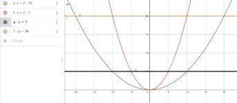

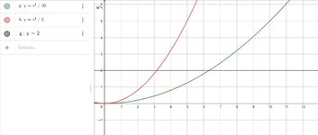

Lo que si va a cambiar es la ecuación, o dicho de otro modo, a que tensión se alcanza la disipación máxima.
👇 Aqui puede verse la diferencia al alcanzar la potencia máxima, para las puestas en serie o en paralelo.
