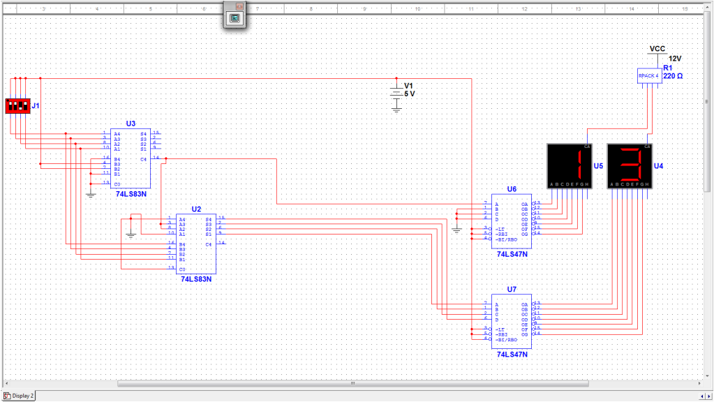

Sumador de 4 bit cada numero y mostrar en Display
Hola alekz
En el circuito sumador de 4 BIT’s que ya armaste, puedes meter los números que están en la columna “#” a la izquierda de tu tabla.
Son 11 líneas y 14 columnas en tu tabla.
En las columnas A’s escribe números binarios al igual que en las columnas B’s.
Suma A’s + B’s y escribe el resultado en las columnas “Sigma”.
En la columna Co escribe o ó 1 si al efectuar una suma te da 1 Carry.
La Columna Ci déjala en 0.
También, como ya tienes armado tu sumador de 4 BIT’s, puedes efectuar la suma línea por línea de la tabla y anotar los resultados que te da tu sumador.

Hola alekz
Efectivamente CIN en estrada, se le conecta un switch y COUT es salida se puede conectar un LED.
Recuerda que las entradas A’s y B’s además de las salidas S’s son binarias.
Tienen un valor de:
A1, B1, S1: =1
A2, B2, S2: =2
A3, B3, S3: =4
A4, B4, S4: =8
Al sumar sus valores (De los que sean 1, ciertos) puedes saber los números que se estan sumando o el valor del resultado de la suma.
Si CIN lo haces alto(Lógico 1) es como si sumaras 16.
a sus ordenes

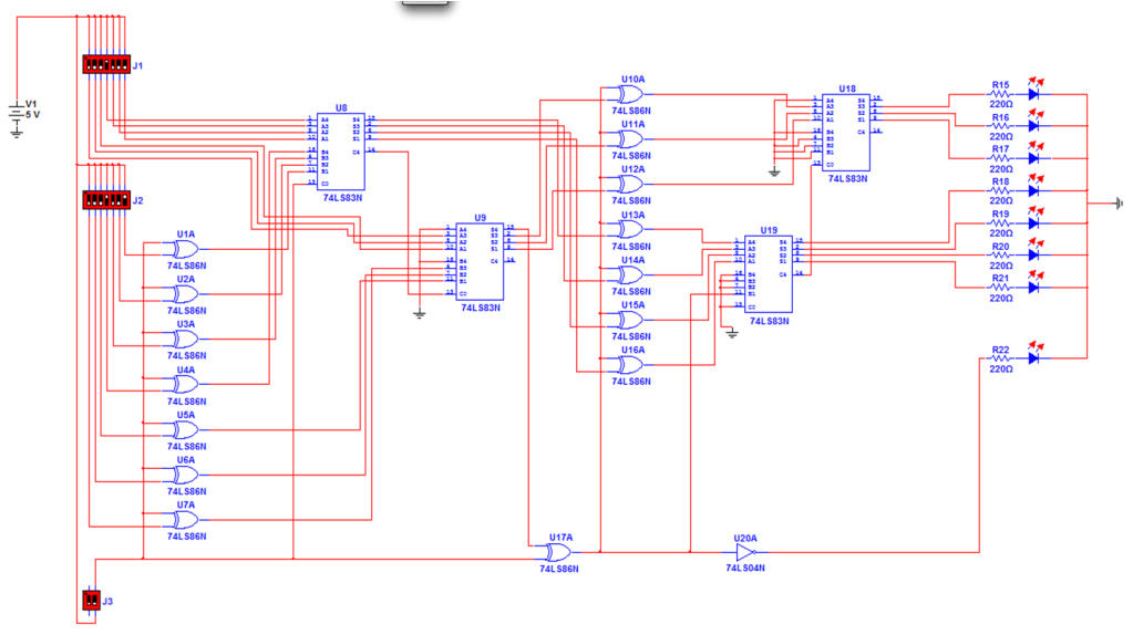

Hola! Yo tengo que hacer un sumador - restador de 7bits... Pero ese circuito ya lo hice... Ahorita lo que no he podido realizar son las salidas a displays... Con 7 bits el número mas grande que puedo representar en 127 ó 1111111 base 2... Entonces ocupo que alguen me ayude a hacer la salida a 3 displays...
Por cierto... ¿Alguen sabe como encapsular un circuito en MultiSim?:confused: :LOL:
Hola LxL
Ese número de 7 BIT’s esta en Binario, lo que necesitas es convertirlo a Binario con código Decimal BCD.
A saber existen 4 métodos de convertir Binario a BCD los cuales se mencionar en este enlace:
En Mensaje #55https://www.forosdeelectronica.com/f25/convertir-valores-binarios-bcd-3757/
El más sencillo es el que utiliza una EPROM o ROM o RAM, Una memoria, en donde la dirección es el número binario a convertir y los datos en esa dirección es el número BCD.
Como los datos de salida de la memoria ya están separados en grupos de 4 BIT’s, unidades decenas centenas Etc. Esos grupos se conectan a un decodificador BCD a 7 Segmentos y enseguida los Display’s.
Espero esta información te sirva.
Lo de Multisim: en la ayuda de él viene como hacer lo que estás requiriendo.
a sus ordenes
Muchas Gracias... La informacion me sirvio bastante... Pero lo no puedo usar PICs, nada programable... Adjunto una imagen del circuito q tengo, pero es de 4 bits, el numero decimal mas grande que puede desplegar en los displays es 15...
Pero yo necesito q sea un numero decimal d 7 bits, osea, del 0 al 127...
Tengo ese circuito, pero nose como hacer para que en lugar d 4 bits sea a 7 bits...

:LOL: No! Yo se que ese circuito no suma ni resta... El circuito Sumador-Restador ya lo tengo... Pero estoy trabajando por aparte el del despliegue a los displays por aparte para luego no dañar el otro que me funciona bien...
Hay el Dip-Switch funciona como la respuesta de Sumador-Restador pero de 4-btis... Ese circuito funciona bien pero su rango es de 0 - 15 decimal x ser d 4bits...
Yo me tengo que basar en ese circuito para hacer que llegue a desplegar del 0 - 127...
Por cierto... Voy adjuntar la imagen y el archivo del Sumador-Restador de 7bits que hice.. Esta hecho en MultiSim y LiveWire... Si alguien le encuentra un error... Me lo dice... Ya lo he probado con toda combinacion y funciona bien...
Este circuito muestra el resultado en leds, eso es porque aun no he logrado realizar el circuito para desplegarlo a display, en este caso como es de 7-bits, se ocupan 3 displays porque su rango es de 0 - 127.
