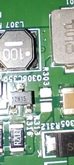

T-com de monitor Zowie de 27", Que componente es 12H15 ?
La imagen está desenfocada y la parte de la izquierda está lavada, parece un 1, parece un 4. No se ve nada claro. Ni por 12H15 ni por 42H15 aparece nada. Cuando pongas una imagen, que al menos esté bien definida.
Podría ser un transistor, pero no está claro, no se ve bien lo que dice.
A mi tampoco me abre el link, y tampoco encuentro el componente por lo qué escribe arriba

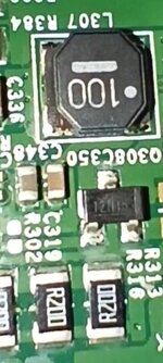

Subí la anterior foto por qué se ve algo mejor el "12..." Después intentaré una foto mejor

Lo que pone en la placa es Q308 por si vale de algo....

En lo físico no se parecen en nada.
Lo más probable es que sea un transistor, pero con esa denominación no se encuentra, ya que puede ser que falten los primeros dígitos, como tienen la mala costumbre algunos al rotularlos

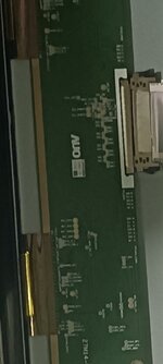

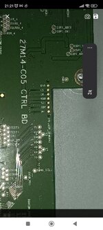

Es la t-com de un monitor zowie de 27 pulgadas
Está es la marca

Pues después de que visualmente parecía quemado y de retirarlo la placa sigue estando en corto....
Alguien sabe donde la puede reparar cerca de Madrid? Teniendo en cuenta que no se puede separar está placa del monitor
