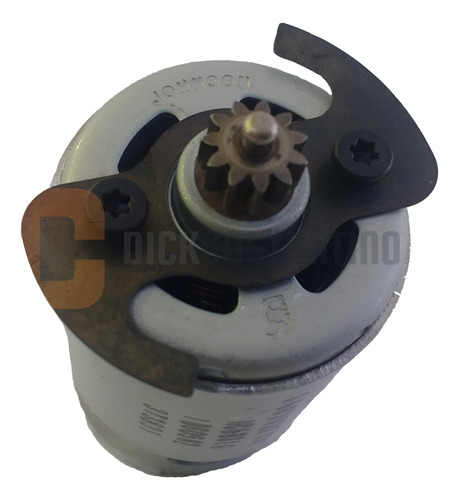

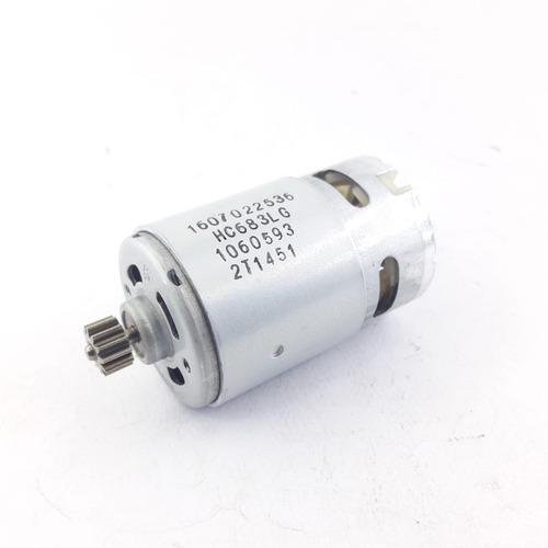

Hola , los motores se venden libremente por Mercadochifle y cuestan :
En rigor los motores son idénticos salvo el número de espiras y el grosor de los bobinados , así que armé el mas caro y deberé comprar el otro.

Pues compra estos, solo tienes que hacer orificios para sacar los portaescobillas
