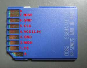

Os comento, tengo una tarjeta SD wifi de esas crean una red wifi para transferir las fotos a dispositivos móviles.
Os adjunto foto.
Lo que quiero es tener la tarjeta con unos archivos cargados fuera de la cámara, y que este emitiendo wifi para poder acceder a ella sin tener que estar conectada a la cámara, como un un disco duro NAS vamos…
Mi idea es conectarle a la tarjeta una batería para que tenga alimentación externa y sea autónoma pero no se si esto funcionaria ni a que pines tendría que soldar dicha batería.
Me podríais decir si esto podría funcionar y si es así, en que patas debería de poner la batería.

Secure Digital (SD) card pinout diagram @ pinouts.ru

Hola @analogico porque dices que no sabes si esto funcionaria?¿?
En un principio si conecto el positivo en (4.VCC) y el negativo en (3.GND + 6.GND) la tarjeta debería de ser autónoma y poder acceder a ella desde cualquier dispositivo, o debería de hacer algo más?

No es tan simple como parece, es decir, se requiere de un pequeño "sistema operativo" que gestione la transferencia de información entre medios. La tarjeta solo tiene los dispositivos de memoria e inalambrica, pero ni un solo micro-controlador o procesador capaz de brindar alojo a un sistema operativo.
Por lo tanto, para su aprovechamiento se requiere de la hoja técnica de la tarjeta en cuestión, un procesador/micro-controlador con la suficiente capacidad para el fin que se busca.
Lo mas sencillo seria usar una Raspberry o similar como servidor NAS (OpenMediaVault) y olvidarse de la tarjeta con la que cuentas a menos que en verdad tengas la Hoja técnica a la que me refiero; sin embargo de un procesador no te salvas.

En un principio la tarjeta debe de tener el microcontrolador ¿no? Cuando la introduces en cualquier dispositivo ella misma se encarga de almacenar las imagenes y de crear una red wifi. Puedes acceder a ella mediante una app o por ftp desde cualquier navegador.
Adjunto un imagen de su interior y un video para mostrar su funcionamiento.

por que es algo que nunca he hecho
pero puedes probar bajo tu riesgo
segun
https://www.toshiba-memory.com/products/toshiba-wireless-sd-cards-flashair-w-04/?pdf
el voltage es de 2,6 a 3,6 V

Pues a energizar su tarjeta y descubrir si en verdad cuenta con su micro sistema operativo que no requiere de mayor inicialización que la pura energía, y si es así; usted mismo estará respondiendo a sus dudas.

¡¡Pues buenas noticias, si que funciona!! Al conectarle la batería esperas unos segundos y ella sola arranca.
Antes lo probé con un lector de tarjetas usb conectado a la corriente y nada, así que decidí conectarle la batería directamente y voila!
Así que ahora tengo un servidor wifi portátil con el tamaño de un mechero :)
