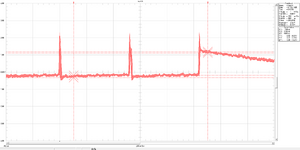

Por un tema mas de curiosidad que de necesidad, quiero saber como se comunican los dispositivos de Fermax VDS, he visto en la pagina web de la compañía que tiene un Programador VDS, Programador VDS y quiero poder enviarle a un monitor VDS el numero correspondiente para su funcionamiento sin tener que pasar por la central.
El caso es que buscando como se comunican no he encontrado nada mas que los manuales de usuario, he desarmado un monitor para ver el chip que lleva y parece un PIC, no sabría cual, ya que esta rotulado como Fermax 910001 (Yo buscaba mas bien un chip tipo MAX232/485 pero no tiene), os adjunto foto. Supongo que la comunicación puede ser rs-485. Lo que mas me extraña es que el bus que va desde la centralita hasta las casas, lleva tres cable, +, - y L, y normalmente la comunicación serie es un par, no L y -. Aparte de V-M, que es cable de video.
Alguien sabe o se le ocurre como seguir investigando esta comunicación, yo estoy en un punto muerto y del programador VDS que se podria sacar mucha información, no he encontrado ni manual ni nada.

En su funcionamiento normal seguro que es así, pero para para darlo de alta en la instalación se le asigna un numero a cada uno, que se hace desde la centralita o desde el programador VDS que he puesto y entiendo que esto se hará por alguna comunicación serie entre los PIC.
Con DMTF no creo que se pueda discriminar cada Telefonillo. El proceso para darlo de alta es: Oprimes un botón en el telefonillo, en la central tienes que oprimir otro y luego llamas a ese telefonillo y queda guardado su numero.
Aunque nunca lo he visto, con el Programador VDS, puedes programar el Telefonillo para evitarte este paso, o lo que es lo mismo, ponerle un numero al telefonillo, que a mi me da, debe ser algo parecido al Numero Slave en cualquier protocolo serie.

Pues la verdad que no lo he probado con un osciloscopio, le mirare.

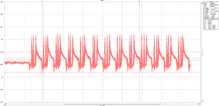

En cualquier caso, pensando un poco y viendo que estos dispositivos tienen mucho tiempo, quizás tampoco sea tan descabellado que funcionen como dice Alcala3, en DMTF, se podrían mandar datos básicos entre dispositivos así. He visto en este foro un decodificador para algo parecido entre pic.
Bueno a ver si alguien me ilumina, en la linea de datos he podido ver esta señal, a mi no me parece DTMF, pero la verdad no que es. Alguna idea. No lo he calculado pero eso seria como una señal serie de 300bps quizas.
    144.2 KB · Visitas: 3
