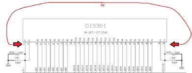

Otra cosa que tampoco entiendo en el diagrama es ese diodo ZD301 qué función tiene? el D301 entiendo es sólo para bajar de 3.8V a 3.3V y lo hace bien, pero está en paralelo y contra GND. ? Sí, parece un transistor pero es un diodo de ánodo (o cátodo) común.
Como todos los Zener, en paralelo con la carga, como cualquier regulador que tiene la entrada de corriente (tensión) y la "referencia" a masa.
Hay muchos diodos SMD, dobles o simples, con encapsulado de formato igual o similar al de los transistores. Y antes del SMD también existían diodos zener con formato de transistor, con dos o tres patillas, un ejemplo el TAA550.
En este caso habría que mirar la hoja de datos para ver si es para sumar potencia.
Ese diodo ZD301 está en paralelo con la tensión de 3.3V y su función es limitar posibles picos de sobretensión que vayan más allá de los 3,9V que es su tensión de Zener (Vz).

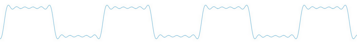

Estimados, hoy VOLVÍ a medir todo nuevamente pero con más calma. Soldé cablecitos a los puntos de prueba (TP).
Específicamente en VFD_STB, VFD_CLK y VFD_RX. También a varios GRID (GD1, GD5, GD8) y varios SEGMENTS (SEG1, SEG2, SEG5, SEG11).
En VFD_STB y VFD_CLK miden prácticamente igual1757476083370.png (ojo la imagen es representativa no real, pero mide básicamente así).
Pensé que VFD_STB (strobe) y VFD_CLK estaban en corto o unidas pero no, no lo están.
Los segmentos de grilla o grid (GD) todos miden 0.3V y los de SEGMENTS o SEGS del 1 al 11 que al menos esos medí, marcan igual: 0.2V.
Esto último me dejó mucho más confundido. Si todos encienden, no deberían estar en alta? (o con un voltaje superior a 3V o más bien superior a 18V)? Las mediciones todas fueron contra DGND, en DC, en AC no marcó nada.

Se nota con mucha evidencia que no has leído el artículo que te pasé ayer.
Para que uno de los segmentos se apague, debe estar en "I" la grilla correspondiente.
Desconecta todos los pines GD, así podrás comprobar que el display "Debería" quedar apagado.
Eso solo significa una cosa, en tu caso, "El Driver" está Kaput...
Realmente sí me lo leí, cuando mencionas estar en "I", en la grilla te refieres a activado o con voltaje? Pues midiendo sobre cada pin de GRID no tienen. 0.3V no es suficiente para activarse (medido con osciloscopio y con multímetro).

Debajo de la nota * R335 se han listado 3 ICS todos compatible con el IC301, con el único cambio de la R del OSC, según corresponda.
Excepto el MC3401, los otros dos están anunciados en diversos proveedores de la red. Le hago el comentario ya que estimo que ese IC habrá que cambiarlo.
Por cierto: No he visto la lectura del valor de VKK.
En VFD_STB y VFD_CLK miden prácticamente igualVer el archivo adjunto 331963 (ojo la imagen es representativa no real, pero mide básicamente así).
Esa señal que nos mostraste, nos indica que hay funciones dentro del micro que están activas, pero, lamentablemente no llegan donde debe llegar: A las salidas que controlan la imagen del VFD.
El amigo @Panamanian señaló en el post #67, haber leído pulsos en los pines del VFD. Incluyó un dibujo que muestra tren de pulsos digitales. Por ello es que he señalado que hay algo funcionando en el IC301, pero que no llega a la salida.
Por otro lado: sin señal en la entrada DIN, no debería haber muestra alguna de encendido en los segmentos.
