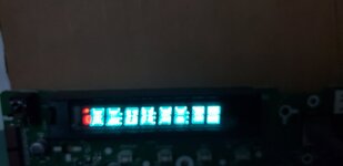

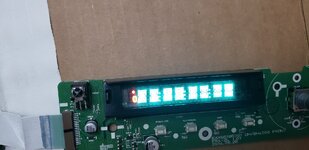

Muchachos, el diodo schottky sí me permite encender el equipo, ya enciende, reacciona el control remoto, activa al subir el volumen el ventiladorcito que lleva. PERO, la parte del display encienden TODOS los segmentos del VFD o no sé si eso es un "dot matrix", como antes se le llamaba o similar.

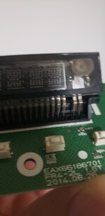

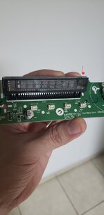

Noté dos cosas, una en esa plaquita (del display frontal) el transistor Q308 (en recuadro rojo), al medir sin estar conectado a la MAIN, me da al medir en diodo: 2 Ohms de continuidad en ambos sentidos (entre emisor y colector). Mañana lo sacaré a ver. Ese diodo investigando es un: KTC3875S, y lo raro es que también entre VSS y VDD del micro o controlador (MC3401AL) me da 0 ohms. Debo confirmar si ese transistor lleva relación o si el mismo micro está en corto, o los condensadorcitos SMD.
Otra cosita, la siguiente imagen parece un fogonazo? o es normal eso:
Cuando pasaba eso, era tipico del procesador quemado, el cual enviaba señal constante a todas las lineas, esa mancha es asi, no te olvides que es un tubo de vacio, simil a una valvula.
Lo raro de todo esto, es que tenga fallas en todos los sectores, eso no me cuadra, me inclino mas a que estos problemas son consecuencia de otra cosa y no de la falla original.

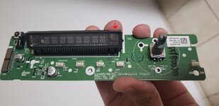

Desoldé el transistor: Q308 y sí estaba en corto entre C y E = 2ohms. Ahora, veo algunos puntos extraños, nuevamente medí el VDD y VSS del integrado y me mide 35ohms contínuos.

Lo que sí estaba en corto era el transistor Q308 antes mencionado [KTC3875S](entre colector y emisor, una resistencia de 2ohms, probado en diodo desoldado totalmente).
