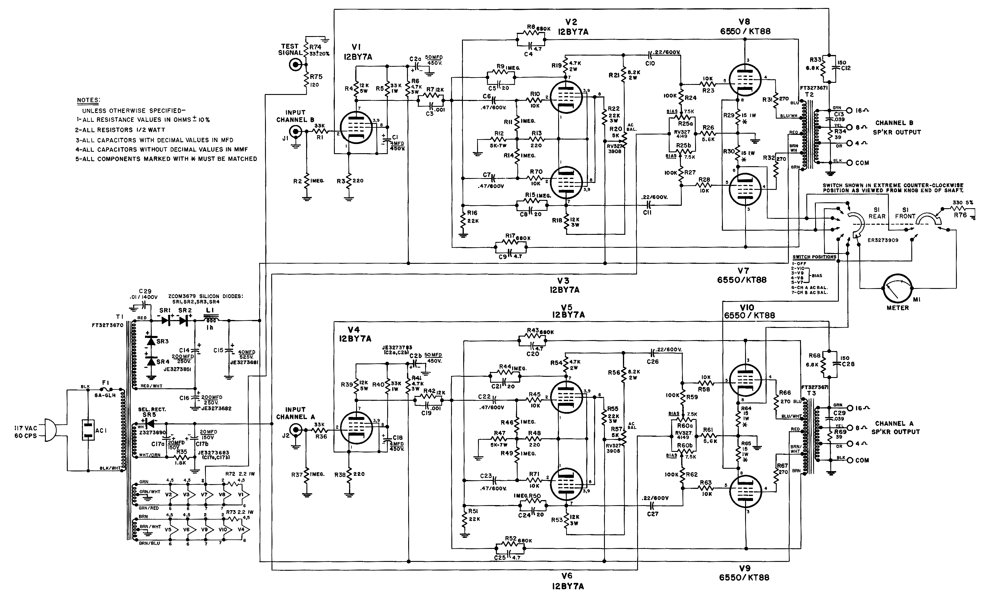

Pedi el transformador, pero calculo que con el peso me tocará pedir limozna para pagar el envio... En otras informaciones, logré apoderarme de un par de Tungsol 6550 (KT88) :D

Esas las saque de un transmisor de onda corta RCA, segun el datasheet les puedo sacar hasta 100W en push pull :eek: el transformador que compre es para 60W, ya veremos que sale de todo esto jejeje

Hace tiempo ayudé a un amigo de otro foro a armar un estéreo con KT88.
Mi recomendación es que no le saques más de 50 watts, con polarización fija y con el trafo ultra lineal.
Con eso vas a tener el equipo "dorado" de los AB1 :)
PD: y como veo que estás embarcado plenamente, intentá conseguir 3 EF86 y 1 12AX7, con eso, ta tenés el amplificador y el pre completo, con entrada para micrófono, cápsula magnética, etc, etc.
Luego si querés te subo los esquemas.

Conseguite los tubos que te dice Black y vas a tener un equipo de muy alta calidad, y muy bueno Black en aclarar ese detalle en cuanto a polarización fija, para potencias mayores si o si debe utilizarse el trafo ultralineal.

El transformador que compré, según el vendedor, es ultralineal... :D
mejor aún, esos se pueden utilizar de las dos formas, obvio que hay diferencias con polarización fija y utilizando esos trafos. De totas formas una potencia de 50W y de muy buena calidad
