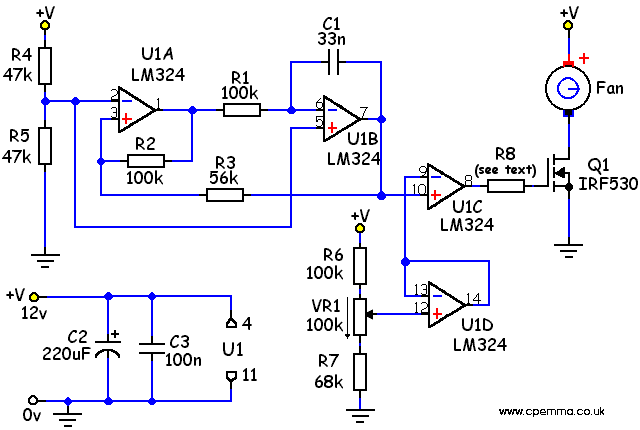

Termostato de precisión con salida a triac (funciona a 220vca).
Hola, amigos!!
Os paso éste esquema de un termostato que estoy usando en mis proyectos de incubadoras para pollos. El integrado es el LM358 y va muy bien, aunque me gustaría poder construir uno que funcione mandando pulsos que se vayan reduciendo conforme se aproximan a la temperatura establecida. Al ser tipo proporcional y no de "on-off" creo que tendría una histéresis mucho menor y sería más preciso para mis incubadoras. Conozco el esquema con el UAA1016B que hace lo que quiero, pero es caro y muy difícil de conseguir. A ver si conocéis un esquema sencillo que pueda valer por su precisión. Muchas gracias por adelantado y espero que mi circuito pueda ayudar a al quien.
    291.1 KB · Visitas: 40

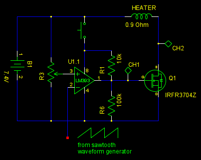

He leído todos los mensajes y visto todos los circuitos. Pero me preguntaba si existiría algo analógico sencillo que trabaje como PWM o con graduación proporcional. Tipo UAA1016B aunque vaya a 12vcc.
Si el/los calefactores trabajaran con 12Vcc sería ineficiente, las conversiones de tensión + rectificación hacen perder rendimiento a la instalación.
Podes hacer un PWM a partir de por ejemplo Amplis Operacionales
Algo como esto
La idea no es alimentar los calefactores con 12 voltios. Con 12vcc iría el termostato y mediante un triac daría alimentación a la resistencia calefactora.
Un TRIAC no trabaja en modo PWM
El triac no lo usaría como alma del circuito. Simplemente sería el componente que mandaría a la resistencia calefactora los pulsos creados por el circuito en cuestión.
