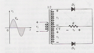

Lo de los capacitores ya me quedo claro este es el diseño que hice
el transformador tiene varios secundarios voy a usar 1 con punto medio para el amplificador y otro con punto medio de 12 + 12 AC mi duda es como unir el punto central de los 2 secundarios
en la imagen lo que esta rayado de rojo :D seria la conexión a 0v (punto medio) no se si conectar los 2 punto medio en la fuente con mas filtrado y desde ahí hacer un puente hasta la otra fuente y después conectar todas las masas de las placas en la fuente grande
espero que entiendan lo que quiero decir :LOL:

Quieres convertir la señal AC a DC uniendo dos terminales de fase de 12VAC c/u no? y no sabes donde poner el neutro? ok.
