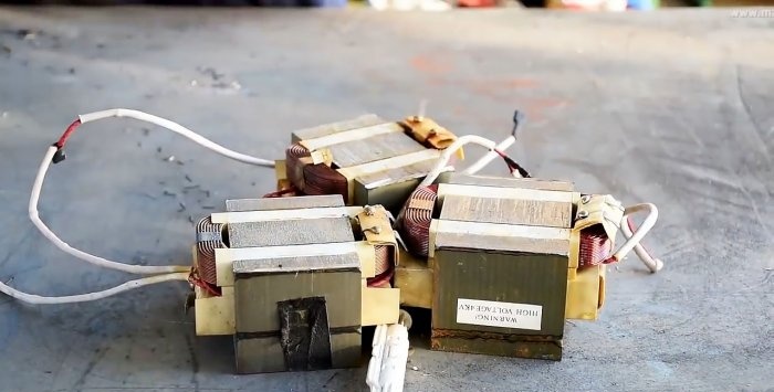

Yo llegue a ver videos en su momento que pasaban imanes para acomodar la imagen de esos televisores
Psss mira si usas estos
Se te alinea hasta el cordon cuneta de tu calle 🤪😂
