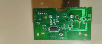

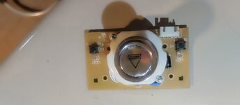

Esta tostadora se basa en un electroimán y un circuito temporizador. La tensión de alimentación es correcta, 5 V pero no funciona el electroimán He comprobado los componentes en placa y parece correcto. El electroimán tiene continuidad. Me serviría tener el esquema, lógicamente, pues está basada en un chip que no puedo leer.

No se lee nada...no yo al menos.

Pendiente leer con un visor de aumento, incluso con microscopio ... ¡la lupa no basta!
Es para un amigo, pero como cuesta 30 eur ya 'pierdo' dinero con desmontar, que me ha costado una hora. Puede ser el transistor (smd) que excita el solenoide de enclavamiento, pero tampoco estoy seguro ni del patillaje. demasiado complicado ...

Gasparv en la imagen de la foto 3 se ve que la plaqueta esta quebrada,
Y por mi experiencia posiblemente este abiertas las pistas que van desde el integrado hacia el conector, revisa bien si las 5 pistas tienen continuidad entre el conector y los componentes proximos al integrado.
Saludos, JuanKa.-¡Vaya! Está claro que dos ojos ven más que uno ... A pesar de haber mirado, lo primero, pistas y soldaduras, a pesar de experiencia en reparaciones, se me pasó por alto. Mi cerebro debía buscar otra cosa. Muchas gracias, en efecto, varias pistas cortadas.

Ya funciona. He reparado las pistas, nada más.
El cliente olvidó darme un dato crucial: que la tostadora se había caído justo antes de dejar de funcionar. Por eso estaba roto el C.I. justo donde está el potenciómetro pues el botón de mando sobresale lo suficiente.
