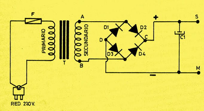

bueno es que se esta implementando un servicio de fibra óptica y me dicen que el dispositivo funciona con -48 voltios continua, por eso mi pregunta por que si tengo un trafo de 36v al rectificar quedaría de -48v , ahora, si hay alguna solución mas simple bienvenida sea

- Del primer mensaje se interpreta que lo que tenés es un transformador con punto medio y querés usar una sola rama, aunque el texto da para cualquier cosa.
- De este último se interpreta que lo que tenés es un transformador de 36Vca cuya salida vas a rectificar y vaya uno a saber por qué ves un problema en mandar el positivo a masa.
Armás la fuente con ese transformador , dos díodos y los capacitores correspondientes y pones el positivo a chasis-masa
Eso dará - 50 Vdc , con un transistor de potencia y un zener la bajamos a 48

¿Y si el trafo con punto medio es de un total de 36V y no de 72V?
Cómo te dice Chclau , el punto medio no se usa , y deberás poner S a masa y considerar M cómo tu salida de -50 Vdc
