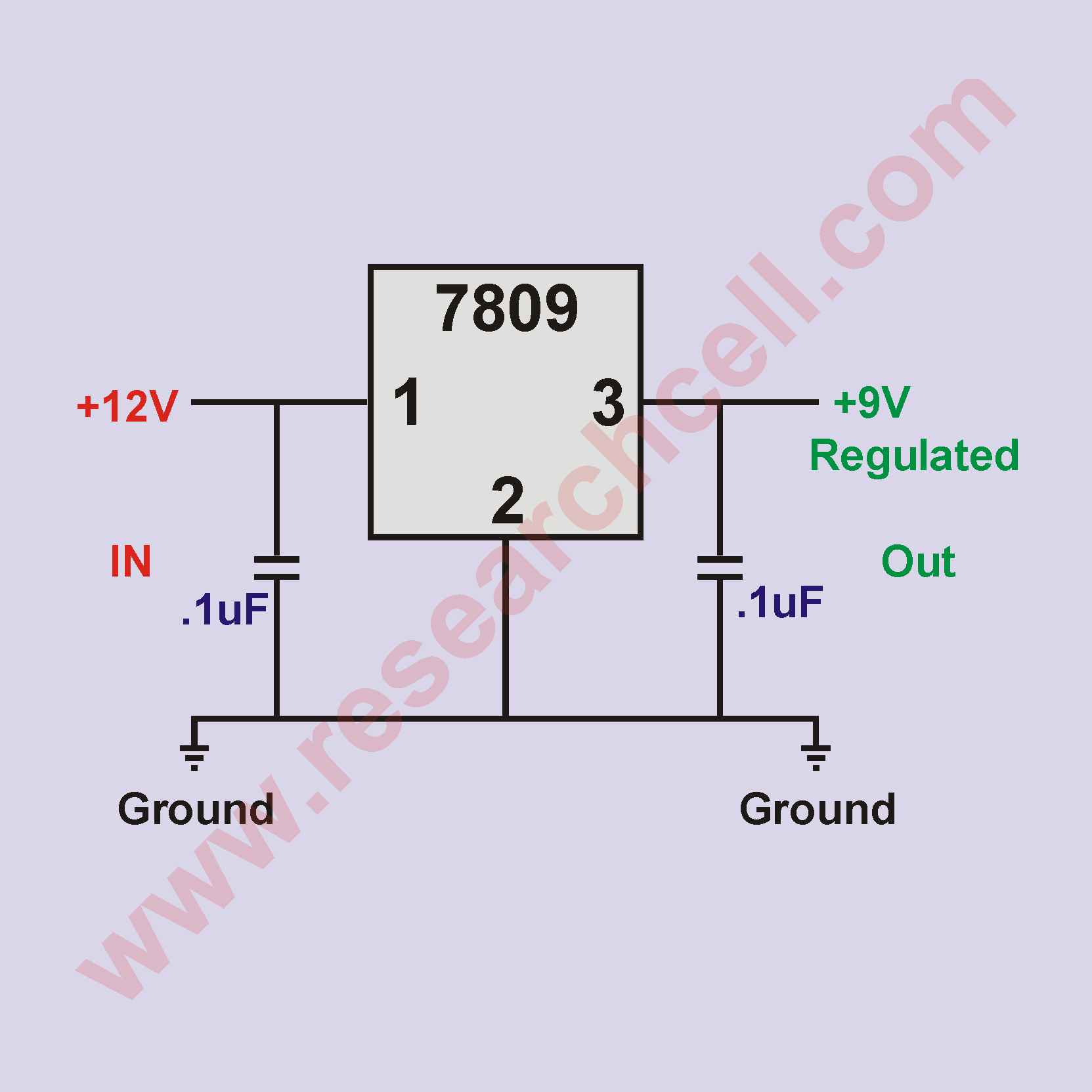

Aprovecho este tema para pediros ayuda: Necesito alimentar un circuitillo que he montado el cual va a estar mucho tiempo enchufado por lo que una pila no es la mejor opción. Dispongo de un transformador con salida a 12-0-12 y el circuito quiero alimentarlo a 9Vcc, necesito algo muy simple pero que no se me quemen los componentes (evidente). He estado haciendo pruebas con el livewire y he leído varios post del foro y no consigo sacar nada en claro. Me podéis ayudar por favor?
Muchas gracias de antemano.
Hace el conversor ca-cc tomando 0-12ac del trafo, usa el circuito que posteo elaficionado y a la salida rectificada (16vcc) agregale un 7809

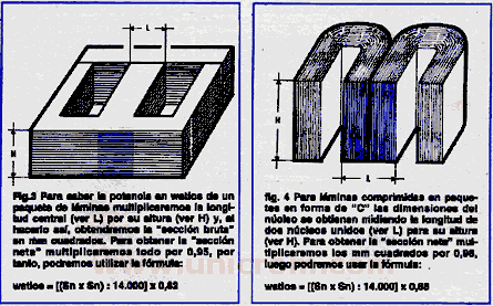

Lo importante es la potencia del nucleo , si a 12 V daba 3 A entonces 12V x 3A = 36 Watts
36 W dividido 24 V = 1,5 A . . . es mas que lógico.
De cuanto es la sección del núcleo ?
buenas, mi cuestión es parecida a la que tienen aca pero no termino de comprender, estoy por hacer una fuente variable de 30v 4a aproximadamente, en el lugar donde estoy por comprar el tranformador tienen un traformador 12+12 5A pero no saben decirme si el traformador es 5A en total o por ramo, saben como seria?
Que simplemente te digan la potencia del transformador ;)
Sinó con la sección del núcleo es muy sencillo calcularla (sección elevada al cuadrado = potencia)
