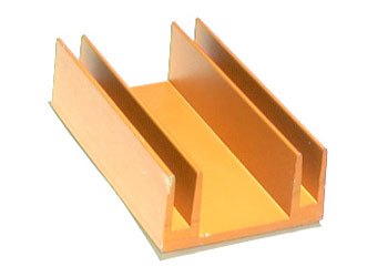

Estás hablando de 3W, entonces la corriente máxima deberá ser de 600mA (Potencia=5v*600mA). Como te dije anteriormente, trabajar con esa corriente usando solo un 7805 es igual a volarlo, salvo que le pongas un disipador importante, por otro lado seguramente esa potencia que estarías disipando la estas sacando de una batería, con lo cual termina siendo un desperdicio.
Las opciones que tenes son (de mejor a peor):
- La que planteo miguelus o alguna que emplee la idea del DC-DC converter
- Varios reguladores en cascadas con disipadores menores
- Un 7805 con un disipador importante (3,5ºC/W, ver foto de abajo :D)
Disipador ZD1
Base/Ancho (mm)=58,00
Altura (mm)=29,00
Espesor núcleo central (mm)=3,50
Superficie (mm²)=525,10
Resistencia Térmica (para 75mm)=3,50ºC/W
