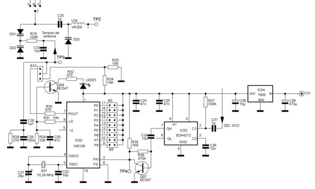

Transmisor 1 Watt Con BA1404 Sintetizado Por PLL MC145151P2
Hola a todos aca les dejo la configuracion del swich:
88.1 1010100100

Hola caro Don elihu tovar junior 1985 ,para que esa tabla arriba sea valida (funcionar correctamente) es nesesario conocer la frequenzia del cristal de la referenzia (pinos 26 y 27) , la programación del dibisor por "R" (referenzia) pinos 5, 6 y 7 y cual es la razón de dibisión del CI prescaler ( es nesesario conocer cual es lo enpleyado):cool: :cool: :cool::cool:
!Fuerte abrazoz!.
Att,
Daniel Lopes.
Buenas, soy principiante en la lectura de diagramas esquemáticos y me encontré con esto que no puedo descifrar, a que nos referimos cuando en la bobina aparece por ejemplo un valor de 5T, si me podrían ayudar por favor. Gracias de antemano
