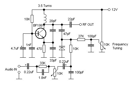

Hola caro MBruno una mejora en tu transmissor es modular el con auxilio de un diodo Varicap ao invez de ingresar con lo audio directamiente en la base del transistor oscilador.
En realidad quando aplicamos lo audio en la base del transistor oscilador tenemos la modulaciõn en frequencia por variaciones de las capacitancias parasitas del transistor oscilador ao ritmo del audio pero desafortunadamiente tanbien tenemos modulaciõn AM una vez que la polarizaciõn del transistor oscilador
varia ao ritmo del audio. Haora con uso de uno diodo Varicap para modularmos el oscilador en FM es lo correcto metodo porque el diodo Varicap canbia de capacitancia ao ritmo del audio sin interferir en la polarizaciõn del transistor oscilador asi no tenemos la modulaciõn AM indeseada y solamiente modulaciõn en frequencia.

Hola Daniel Lopes, primero muchas gracias por tus consejos, y ahora mi duda es a donde iria el varicap? Yo segui el pcb que amablemente publico lego707 en el post #25

Hola aquí modifique el circuito para modular el audio con un varicap y ya lo probe con varios transmisores que arme y que no tenían varicap, como varicap pueden utilizar un diodo normal como el 1n4004 que tiene propiedades de varicap y para la bobina osciladora se puede utilizar una bobina variable que es mas fácil de ajustar que esos trimers..

Bueno caro Mbruno te dejo aca un exenplo de como agregar un diodo Varicap en el transmissor , Mira que el audio es desligado de la base de lo transistor oscilador y es direccionado a el diodo varicap o qual es acoplado a el colector de lo transitor oscilador por intermedio de uno capacitor de 5,6pF o qual puede tener su valor modificado por tentativa y erro para lograr una mejor modulaciõn, lo varicap trabalha con una polarizaciõn de 1/2 VCC fornida por los dos resistores de 100Kohmios y lo audio preenfatizado es sumado a esa polarizacion haciendo que la capacitancia del varicap canbie ao ritmo de lo audio. Yo no probei ese circuito que propongo pero es quasi certo que ande de premera y despues puede e deve sener aprimorado experimentando novos valores de "C" y "R" enpleados nese novo circuito proposto de modo mejorar las caracteristicas de una buena modulacion linpia y cristalina .

es como esto:
Yo lo hice hace unos años y la verdad funciona muy bien. La calidad de audio es excelente y la desviación está dentro de lo razonable. Lo único malo fue que no era para nada estable... muy dificil de sintonizar, así que ni me molesté en agregar un pll ya que pensé superaría el rango de enganche en poco tiempo.
