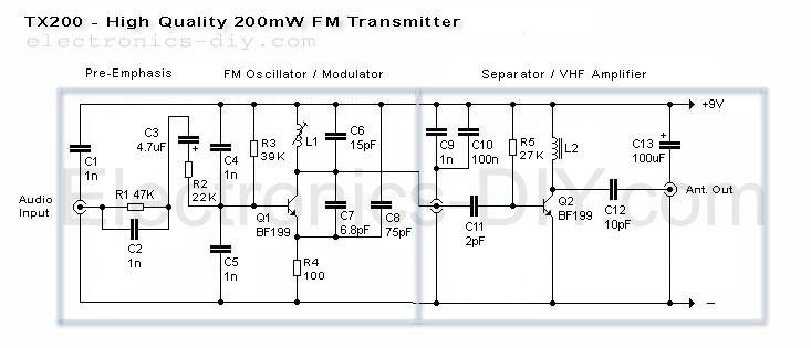

Teniendo una experiencia con el susodicho transmisor TX200 de electronicsDIY.com, decidi sacar este esquema que adjunto. Lo que simplemente hice fue quitarle el oscilador original que trae, y reemplazarlo con una señal de RF la cual será entregada por el transmisor que compré (mediante la pata de salida de RF del Circuito Integrado modulador de FM existente en el interior del aparato). La salida de RF del oscilador original es de unos 10mW, y la salida que entregan estos transmisores es algo similar, un poco menos pero es muy util. Yo sé que el amplificador funciona, he armado el circuito TX200 varias veces (la ultima como hace algo mas de 1 semana) y la ampliacion de potencia es notable, por lo que deduje que si reemplazamos la señal que nos provee el oscilador original por uno comprado debería funcionar exactamente igual, eso si, agregandole las ventajosas características de tener una frecuencia estabilizada por PLL y codificador Stereo... todo integrado en el mismo oscilador.
Antes que se me olvide, el diagrama del TX200 original como varios compañeros de aquí saben es éste:
Ya en la imagen adjuntada, podremos ver el esquema modificado, tomando solo la parte amplificadora de RF del mismo. En uno de estos post acerca de la modificación de transmisores para auto, DJChinomix nos explico cómo extraer la RF desde la pata de salida de RF del circuito integrado modulador de FM. En este caso es algo similar, es simplemente buscarle la pata de salida de RF a tu circuito Integrado y soldarle (con muchisimo cuidado de no cortocircuitar otros pines) un pequeño alambre. El otro extremo del alambre lo soldan directamente a la entrada del amplificador aqui descrito.
(Djchinomix tomo prestada tu imagen para tener referencia del metodo del acoplamiento del cto integrado al amplificador :D )
El transistor es BF199, pero no quiere decir que no pueda ser reemplazado por otros transistores, en mi caso yo tengo unas 13-15 unidades de MPSH10 y pienso usarlo en este sencillo proyecto; se aceptan preguntas acerca de cual transistor tienen y si puede servir en este esquema.
Será cosa de experimentar, cualquier comentario favor enviarlo por aquí, todo aporte, correción o experiencia será bienvenida.
