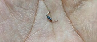

Trc LG cuál es el nombre de este elemento FR404?

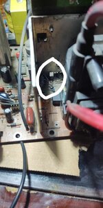

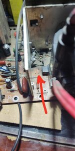

Hola, buenas noches amigos, que pena molestarlos, me gustaría que alguno me asesorara con un tv LG29FU1RS el cual presenta un problema de pantalla blanca con líneas de retraso y luego se me apaga, encontré cerca del flyback 3 elementos con serigrafía FR uno de ellos está quemado, y los otros dos están unidos a dos resistencias, pero se nota que fue una reparación ya realizada, ¿alguno que me regale el nombre de ese elemento y como lo puedo reemplazar? Gracias.

Sí, son averías típicas la fusión de esas resistencias fusible en las salidas del transformador de líneas. A veces por envejecimiento y la mayoría de las veces por algo que hay detrás, como una soldadura fría o un condensador seco o con fugas, etc..
FR403 - FR404 - FR405 --> 0RP0050H709 SPF92T1KR050 0.05OHM 10% 1/2W
Página 36 del PDF (y)
Esas tres resistencias debe marcar continuidad (y)
La quemada está abierta sin continuidad,aquí en ibague hay de 1 ohm a 1/2 w será que la puedo reemplazar por esa??
Voy a revisar bien esas posibles fallas causantes de su apertura
