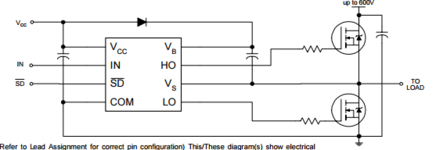

Triple puente H -motor brushless
Lo correcto es poner un resistor en serie con lo colector del transistor drive de modo a hacer un dibisor resistivo con lo resistor "Rc" (en ese caso 4k7) y generar una tensión de VGS = 15Voltios!
!Saludos!
Estaba mirando tu esquematico, para disparar MOSFETs en complementario mirate circuitos de driver para complementarios. Porque la tensión de puerta siempre debe ir referida a la fuente del dispositivo y hay veo que tienes el A referido a masa en vez de a M1. Lo mismo en las otras tres fases. Puedes pillar drivers comerciales que se ajusten a tus dispositivos e implementar algo parecido a esto:
La otra opcion son fuentes aisladas pero eso encarce el diseño y si no te importa que el micro este a la misma masa te da igual.
