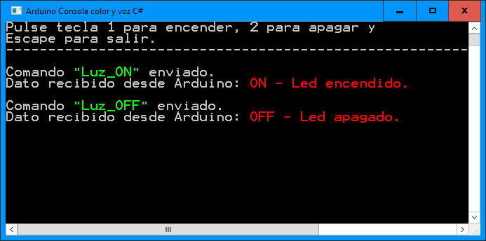

            ConsoleKey tecla;
            Console.WriteLine("Pulse tecla 1 para encender y 2 para apagar:");
            do
                tecla = Console.ReadKey(true).Key; // Espera pulsación de teclas.
                switch (tecla)
                    case ConsoleKey.D1: // Tecla 1 del teclado estandar.
                    case ConsoleKey.NumPad1: // Tecla 1 del número del pad.
                        byte[] miBuffer1 = Encoding.ASCII.GetBytes("Luz_ON"); // Codificación ASCII y guarda en la variable array tipo byte.
                        Puerto_serie.Write(miBuffer1, 0, miBuffer1.Length); // Envía los datos del buffer todo su contenido.
                        Console.WriteLine("Comando \"Luz_ON\" enviado."); // Muestra en pantalla comandos enviado.
                        break;
                    case ConsoleKey.D2:
                    case ConsoleKey.NumPad2:
                        byte[] miBuffer2 = Encoding.ASCII.GetBytes("Luz_OFF");
                        Puerto_serie.Write(miBuffer2, 0, miBuffer2.Length);
                        Console.WriteLine("Comando \"Luz_OFF\" enviado.");
                        break;
                    default:
                        Console.WriteLine("Tecla el 1, el 2 y Escape para salir.");
                        break;
            } while (tecla != ConsoleKey.Escape); // Pulsa Escape para salir del menú.
            Console.WriteLine("Presione cualquier tecla para terminar...");
            Console.WriteLine();
            Console.ReadKey(); // Espera pulsar una tecla cualquiera.
            Puerto_serie.Close(); // Cierra el puerto serie.
        // Detecta cualquier dato entrante.
        private static void DataReceivedHandler(object sender, SerialDataReceivedEventArgs e)
            SerialPort sp = (SerialPort)sender;
            string entradaDatos = sp.ReadExisting(); // Almacena los datos recibidos en la variable tipo string.
            Console.WriteLine("Dato recibido desde Arduino: " + entradaDatos); // Muestra en pantalla los datos recibidos.

            Console.WriteLine("Pulse tecla 1 para encender, 2 para apagar y \n" +
                "Escape para salir. \n" +
                "--------------------------------------------------------------\n");
            do
                                                   // Inicializar una nueva instancia de SpeechSynthesizer.
                using (SpeechSynthesizer altavoz = new SpeechSynthesizer())
                    // Configure la salida de audio.
                    altavoz.SetOutputToDefaultAudioDevice();
                    // Velocidad de la voz.
                    altavoz.Rate = -2; // Valores entre -10 a 10.
                    // Volumen de la voz.
                    altavoz.Volume = 100; // Valores entre 0 y 100.
                    switch (tecla)
                            Console.ForegroundColor = ConsoleColor.Gray;
                            Console.Write("Comando"); // Muestra en pantalla comandos enviado.
                            Console.ForegroundColor = ConsoleColor.Green;
                            Console.Write(" \"Luz_ON\" ");
                            Console.WriteLine("enviado.");
                            altavoz.Speak("Luz encendida.");
                            break;
                        case ConsoleKey.D2:
                            Console.Write(" \"Luz_OFF\" ");
                            altavoz.Speak("Luz apagada.");
                            break;
                        case ConsoleKey.Escape:
                            Console.WriteLine("Saliendo...");
                            altavoz.Speak("Saliendo.");
                            break;
                        default:
                            break;

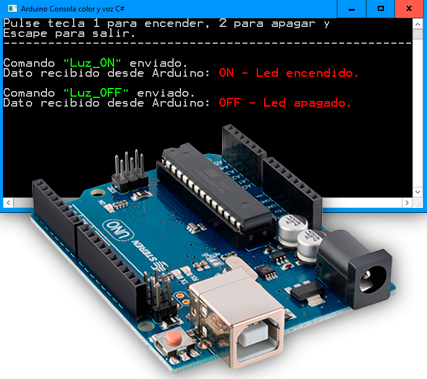

            Console.Write("Dato recibido desde Arduino: "); // Muestra en pantalla los datos recibidos.
            Console.ForegroundColor = ConsoleColor.Red;
            Console.WriteLine(entradaDatos + "\n");
        // Maneje el evento SpeechRecognized.
        static void recognizer_SpeechRecognized(object sender, SpeechRecognizedEventArgs e)
            Console.WriteLine("Texto reconocido: " + e.Result.Text);
            string palabras = e.Result.Text;

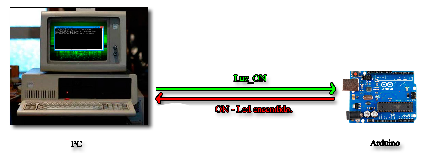

void setup()
  pinMode(Led, OUTPUT);  // Inicializa el pin del LED como salida:
  Serial.begin(115200);     // Puerto serie 115200 baudios.
  lcd.begin(16, 2);         // Formato de pantalla.
  lcd.clear();      // Borra la pantalla y su posición superior izquierda.
  lcd.print("    Arduino     ");
  delay(1000);
void loop()
    Voy leyendo carácter a carácter lo que se recibe por el canal serie
    (mientras llegue algún dato allí), y los voy concatenando uno tras otro
    en una cadena. En la práctica, si usamos el "Serial monitor" el bucle while
    acabará cuando pulsamos Enter. El delay es conveniente para no saturar el
    canal serie y que la concatenación se haga de forma ordenada.
  while (Serial.available() > 0)
    caracter = Serial.read();
    comando.concat(caracter);
    delay(10);
    Una vez ya tengo la cadena "acabada", compruebo su valor y hago que
    la placa Arduino reacciones según sea este. Aquí podríamos hacer lo
    que quisiéramos: si el comando es "tal", enciende un Led, si es cual,
    mueve un motor... y así.
  // Si los carácteres es recibido y verdadero.
  if (comando.equals("Luz_ON") == true)
    digitalWrite(Led, HIGH); // Enciende el Led 13.
    Serial.write("ON - Led encendido.");    // Envía este mensaje al PC.
    lcd.setCursor(0, 1);
    lcd.print("Luz ON.         "); // Mostrar en el LCD.
  if (comando.equals("Luz_OFF") == true)
    digitalWrite(Led, LOW); // Apaga el Led 13.
    Serial.write("OFF - Led apagado. ");  // Envía este mensaje al PC.
    lcd.print("Luz OFF.        "); // Mostrar en el LCD.
  // Limpiamos la cadena para volver a recibir el siguiente comando.
  comando = "";
