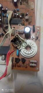

Saludos a todos tengo un TV Atec Panda que al parecer hizo corte por sulfatación en la parte del yugo donde va el cable del Focus del fly back, al encenderlo con este cable desconectado enciende perfectamente pero probé conectarlo y entonces el tv hace para encender y hace el sonido del pollito y luego vuelve al stanby. Agradecería si pudieran ayudarme a resolver esta falla o explicarme por que sucede esto. Gracias.
    159.1 KB · Visitas: 11
Hola, ahí se ha carbonizado la zona del chispero.
Dudo, si aún se consiguen zócalos de CRT, pues sería la mejor opción.
Caso contrario, deberás retirar el zócalo y lavarlo con alcohol isopropilico y frotando con un cepillo de dientes hasta retirar toda la carbonilla.
