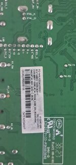

Buen día. Tengo un tv IBG modelo IBG43GFOK, Con placa 2840AM6C1, Descargue el firmware para ésta. pero no carga completamente el firmware. Memoria 8Gb, formateada a FAT32, Solo el archivo install.IMG pero sigue sin cargar copletamente el firmware. Otra consulta Tiene un curso completo de edición de firmware? Gracias de antemano.
Tengo un tv IBG modelo IBG43GFOK, Con placa 2840AM6C1, Descargue el firmware para ésta. pero no carga completamente el firmware. Memoria 8Gb, formateada a FAT32, Solo el archivo install.IMG pero sigue sin cargar completamente el firmware.
Cambia de memoria USB.
¿Tiene un curso completo de edición de firmware?
No, porque es un tema sumamente extenso y cambia con cada plataforma.
Gracias por sus respuestas. Cambié de memoria USB y aún siguió el problema. Aunque ya solucioné el detalle. Conseguí otra main board. Me queda la vieja para mas adelante poder repararla.
