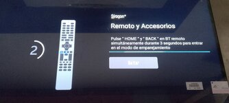

Buenas, amigos, disculpen, ¿tendrán el firmware de un TV Damasco DMC32G200 o cómo lo encontraría?
    146.6 KB · Visitas: 53
Sí, cualquiera debe funcionar sin problemas, pero tú debes instalar el firmware: LA_DAMASCO_32F6_M5C1_199I00806
Comenta el resultado por favor.

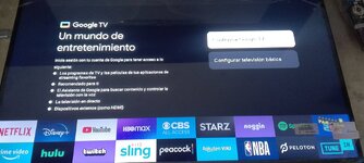

Ok ya llegué porque estaba en la calle me pongo con eso y te aviso
Excelente arranco pero ahora sale la prueba de colores de la pantalla
    225 KB · Visitas: 31
Si tu TV Damasco 32F6 tiene la placa 2841AM5C1 y el panel LCD es el K320WDGF0HW240A100, el firmware que debes usar es el LA_DAMASCO_32F6_M5C1_199I00806 del post #5
Si los datos del TV son diferentes, tendrás que proporcionarlos para subir el firmware correcto.
Hola amigo ,ya verifiqué , efectivamente la placa es la 2841AM5C1 y el panel LCD la etiqueta dice Model: K320WDGF6 HW240A100
Espero me puedas ayudar, gracias.
