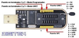

Basta con tener un adaptador RS-232 a TTL que puede ser, PL2302, CP210X, FT232RL, CH340, etc.
Hasta el mismo programador CH341 permite comunicación serial quitando un puente.

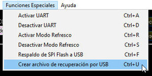

2.- Se habilita la posibilidad de escribir comandos directamente en la consola.

Para este tipo de situaciones es que nos sirve esta aplicación, entre otras cosas más que su uso simplifica.
Si insertamos una memoria USB en cualquier puerto del TV, con el TV apagado, esta será detectada cuando el TV se conecte a la red eléctrica.
El sistema tratará de encontrar el archivo de actualización, y si no lo encuentra, esto lo podremos ver en el log:

Bien, ya tenemos el nombre que requiere el sistema para el firmware, o sea: allupgrade_5510_8G_1G_ref60xxx.pkg

Disculpa, ¿en la versión v1.2 (beta), cuáles serían los pasos en la consola para crear el archivo de recuperación? Feliz año.
Se añade una función especial para crear un archivo de recuperación.
Esto quiere decir que dicha función se encuentra en el menú "Funciones Especiales"
A continuación se te pedirá en dónde guardar el archivo, que obviamente debe ser dentro de una memoria USB.
Lo guardas con el nombre del firmware que requiere el TV y sería todo.
