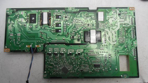

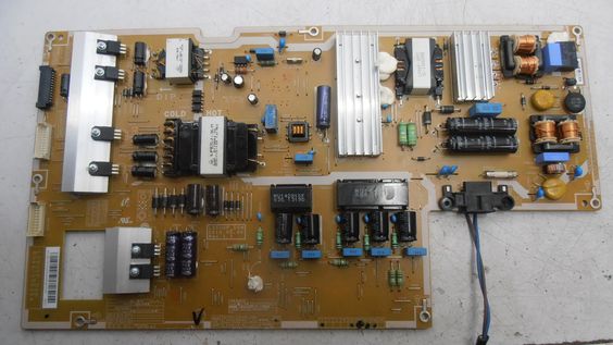

Buenas noches amigos, tengo un TVled UN55F8000 que prende y se apaga solo apareciendo el demo de smart tv
e empezado revizando la tarjeta principal de la fuente. Ya lo he resoldado , tambien e revizado los condensadores me estan marcando bien eh medido los voltajes de 5 voltios los cuales estan , pero el de 12 voltios viene y se va al compas de un relay , este relay de 5 voltios es el que tiene que habilitarme el voltaje para el rectificador como les comente prende y se apaga el relay al medir tension me marca 5 voltios que tambien vienen y se van pero por el momento no encuentro ningun componente defectuoso , el relay lo ghe probado afuera y esta trabajando .
alguna persona que hubiera tenido algun caso parecido , por favor si me podrian dar una ayuda
los link sgtes son las imagenes de la tarjeta que estoy trabajando

Hola colega, por el modelo del TV debe ser uno con un backlight a base de LED's.
En cuanto a la fuente, tengo claro que tu voltaje de 12v lo tienes aparentemente con problemas, pero acláranos si estás trabajando con la fuente desvinculada de las demás tarjetas.
De todas formas, sería de utilidad que proporciones dos datos por el momento.
1) Número de parte de la fuente para ver si está el esquemático. Debería ser algo así como BN44-00XXXX (XXXXX son los números que desconozco de tu fuente).
2) Fotos de la fuente por el lado componentes y pistas.

hola amigo ps mira este problema se mantiene con todas las tarjetas conectadas , para realizar las pruebas e retirado la tarjeta de la fuente y eh probado solo la fuente y me sigue dando el mismo problema , y si efectivamente la marc de tv es sansung a led
en cuanto al numero de parte de esta trajeta es BN44-00636A a ver me pondre a buscar el esquema

Revisa el estado del condensador que te marco en la fuente principal, parece estropeado.
Revisa el estado de los componentes SMD que están cerca de la marca en la sección de pistas.
