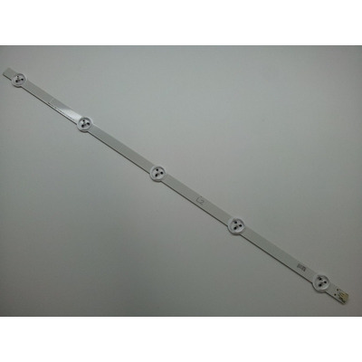

Hola que tal, les cuento mi problema, tengo un tv LG 47" mod. 47LA6200 el cual el backlight dejo de funcionar otra vez, porque anteriormente lo había reparado reemplazando un led quemado, el mismo estaba ubicado en la parte inferior del medio de la pantalla, antes que se quemara la primera vez, en ese lugar se notaba un leve oscurecimiento de la pantalla, como si estaría agotado un led en ese lugar, luego de poco tiempo se apago el backlight completo, dejando solo el sonido y la pantalla negra, sin brillo pero si se le daba mucha luz externa con una linterna, se podía ver algo. Me dispuse a reemplazar ese led, por uno digamos "genérico" de 3V. que me paso un amigo que repara tv, al led quemado cuando quise quitarlo se desarmo completamente, que de alguna forma facilito quitarlo. Luego del reemplazo, y armado el tv, volvió a funcionar el backlight, pero solo por 15 días, es lo que funcionó el tv luego de su "reparación", el detalle es que en sus pocos días de reparado, en el mismo lugar del led reemplazado, se notaba el mismo oscurecimiento.
Ahora tengo varias dudas, y quisiera que me recomendaran que hacer:
1º Reemplazar otra vez el led por uno original, segun una pagina de venta tiene el siguiente detalle del led:

2º Reemplazar la tira completa de led.
3º O el problema puede estar en la fuente:

Los sistemas de backlight en los LG suelen fallar mucho, sobre todo en la serie LA, que suele ser la misma que las LN.
Por eso mismo, no creo que tu problema esté en la fuente. Seguramente el led que te pasó tu amigo no tiene las mismas características que el led que estás tratando de reemplazar. Reemplaza la tira o si vas a repararla, asegúrate que sea con un led usado en el mismo tipo de tira LG (un led de tira Samsung no tendría las mismas prestaciones que uno de una tira LG o viceversa, al menos así ha pasado con mi experiencia).

Gracias skynetronics , vere que puedo conseguir, aparentemente es mas sencillo reemplazar la tira completa ya que no debo soldar nada, ya que es tan pequeño el led que al soldarlo nose si puedo dañarlo a exponerlo a temperatura tan alta, pero sera un led para LG con esas caracteristicas y gracias hellfire4 por el manual.

Hola, luego de una semana de espera, les cuento como me fue, primero revise el led "genérico" que puse como reemplazo y sorpresa, no estaba quemado, aparentemente la soldadura que había hecho no estaba bien, porque me dispuse a probar uno por uno todos los leds del panel (54 leds) para sacar esa conclusión. El Backlight volvió a funcionar, reemplace de nuevo el led, ya que compre uno original de LG.
