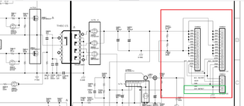

Hola buenas, a ver si me podéis ayudar, que estoy ya loco.
Tengo una tele Samsung, el problema que presenta que cuando le doy a encender y enciende, pero solamente sale el fondo negro, como si no le llegara alimentación a la MAIN. He estado viendo los esquemas de la televisión el cual en la línea de 24V solo me llegan 5v con el televisor encendido, cual integrado es el que maneja ese voltaje ¿Puede ser MC33167TV?.
El caso he mirado la hoja de datos de ese componente y la patilla numero 4 es una entrada de alimentación.

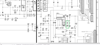

Para nada. Ese integrado es un buck-converter de 24 a 5v. Si en la entrada, pin 4, tienes 5 v, es que algo está tirando la línea de 24v. Y sí, podría ser ese integrado, pero yo creo que el problema lo vas a tener en el inverter de la retroiluminación.
Vale perdón, he vuelto a comprobar los voltajes y tengo los 24v el único lado que no tengo el voltaje es el recuadro verde, que solamente me llegan 5v.
Efectivamente tengo 24V en la patilla 4. Como se ve en la imagen .
Pone "24V DETEC" (detección de los 24V) lo que no quiere decir que séan 24V y si te fijas viene de un divisor de tensión resistivo, por lo que los 5V seguro son los que corresponden a ese punto.
