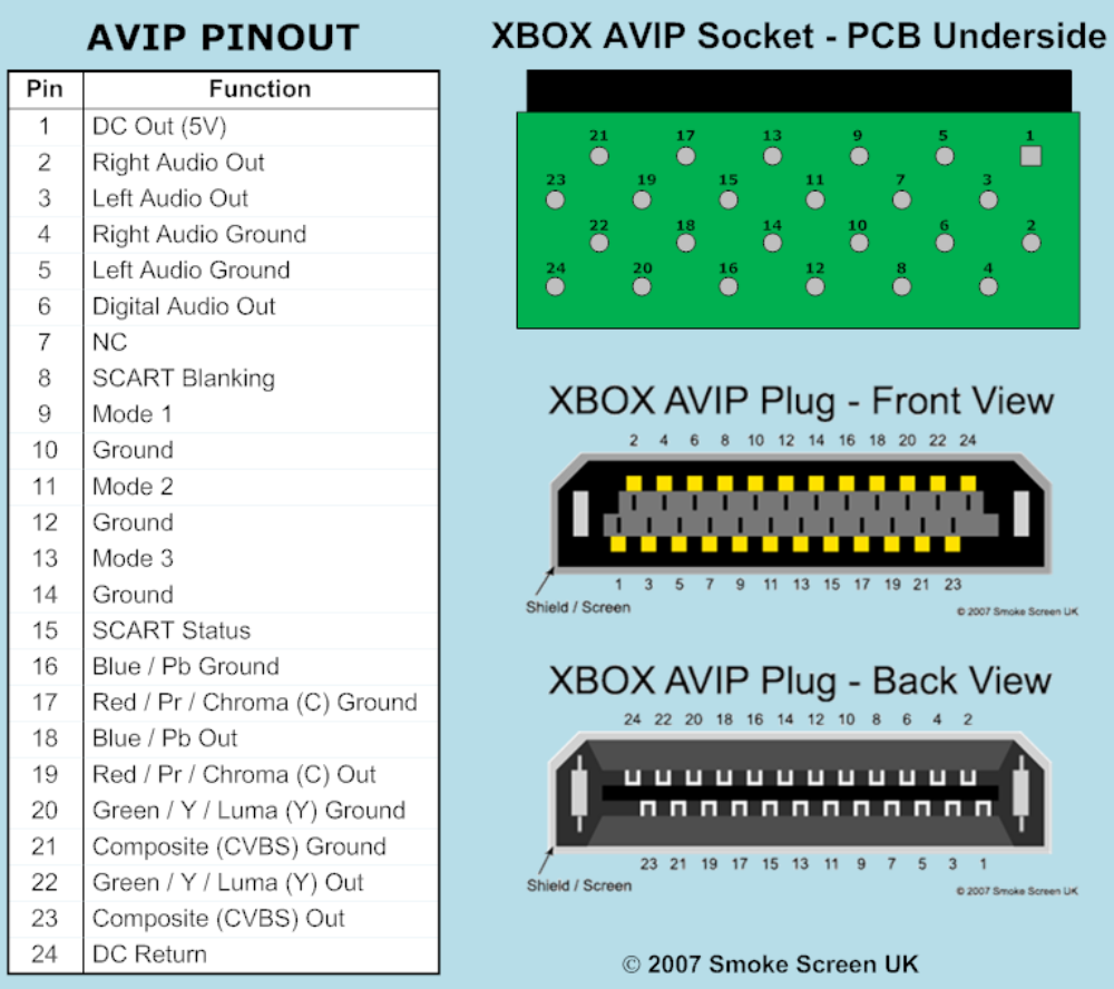

Lo que lamento es que en ningun momento usted haya subido nada de su XBOX , asunto muy necesario una foto de la parte de atras
Porque necesitamos saber la caracteristica de la salida de AUDIO y VIDEO de la parte de atras o del manuel dle usuario. Una pena

¿Está usando algo como esto para convertir la señal del XBOX a CRT ?

Aqui tiene el pin OUT de su maquina XBOX (todo está en la red , yo no invento nada)
Es cuestión de tomarse un rato navegando y haciendo las busquedas correctas .
Recien ahora se puede empezar a trabajar. Si fuera el caso. Ahora debo dormir
