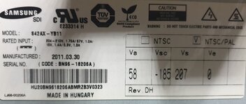

Hola, buenas tardes a todos, me regalaron hace tiempo un TV Samsung plasma de 43"pulgadas que tenia aparcado en el taller y que he decidido arreglar. El susodicho enciende a medias, "me explico" el Tv prende, aparece el logotipo de Samsung en Azul con fondo negro, después sale una ventana diciendo... sin señal o con señal débil. Tengo claro que es un problema del sintonizador, también aprecio una raya vertical negra casi en el medio de la pantalla de unos 8 o 10cm, que se aprecia en la fotografía, 124922, que seguramente es de alguno de los flexos de la tarjeta Buffer inferior, problemas a los que ya me dedicare mas tarde si puedo arreglar la mas importante. Paso a relataros la falla principal, "antes de correr hay que aprender a andar paso a paso".
El caso es que puedo entrar en el menú, donde prácticamente toda la pantalla sale en negro, exceptuando la ventana de información y seleccionar las diferentes opciones, siempre y cuando no aparezcan muchas imágenes en blanco, en el momento que aparece una imagen con varios blancos , el Tv se reinicia. Creo que el problema es de la fuente de alimentación que cuando la pantalla pide potencia la fuente se protege. El caso es que, he revisado los voltajes principales, Va- 58V, Vs-207, VSC_-185, los otros 3.3V, 5V, 15V, también están Ok. He revisado los componentes de la Fuente de Alimentación condensadores, resistencias, transistores y parecen estar bien. El Tv, tiene un consumo de 230W. Debo mencionar que el Tv lo tengo enchufado a cuatro bombillas en serie, 3 de 60w y una de 40w, que suman 220W , para evitar el estropicio si hay algún posible o esporádico corto. ¿Alguien podría decirme, por favor, donde tendría que mirar par solventar esta falla?. Gracias.

Bueno, buscando entre las placas que tengo en el "baúl de los recuerdos" he encontrado una fuente de alimentación igual. La he cambiado y por suerte ya enciende. El problema de la sintonía no era tal, simplemente el tv estaba configurado en cable en vez de antena, por eso no detectaba señal. Eso si, los problemas de la pantalla persisten. Ahora toca revisar la pantalla, en la parte izquierda del Tv pegada al marco hay una franja negra vertical de 8cm, "teóricamente 40 electrodos fallados" en la parte derecha cerca del centro hay otra franja negra también vertical de 8cm otros "40 electrodos fallados mas" y en la parte superior, hay una línea fina horizontal que cruza la pantalla. Voy a investigar a ver como puedo repararla. Todos los consejos e ideas serán bien recibidos. Gracias.
