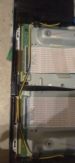

He estado buscando por el foro pero no he encontrado ningún hilo que me ayude con mi caso, os explico:
Me ha llegado una Tv Samsung UE50RU7475U, la cual hace como unos destellos del backlight pero no llega a encender. Sin embargo, al desconectar uno de los flex, la TV enciende, el backlight también y el sonido típico de Samsung al encender también sucede, pero sigue sin verse nada en el LCD. Da igual si desconecto el izquierdo o el derecho, en ambos casos sucede lo mismo.
Entiendo que el problema está en el LCD, ya que al estar conectados los dos flexs por alguna razón está haciendo algún corto. Aunque también pienso que si así fuese, en el izquierdo o en el derecho sucedería lo mismo. Pero estoy en un mar de dudas...
Así que antes de mandarla al punto limpio, quiero descartar todo lo posible con vuestra ayuda.
¡Muchísimas gracias! Saludos

Te recomiendo que veas el canal de YouTube de MJ Soluciones que cacharrea bastante las pantallas con problemas.
Lo otro es que la mainboard tiene los puntos de prueba denominados t-con ready, que si no le haces un puente no va a funcionar el convertidor dc/dc para obtener los voltajes que el panel necesita.
En el canal de YouTube que te recomiendo vas a ver el tema del t-con ready.
Espero te ayude, saludos.

Tenía pendiente probar a puentear el t-con ready, si veo que no da resultado pues nada, lo daré por perdido...
¿Dónde medís VGH? En esta placa no logro encontrar el punto de prueba para medir los voltajes. He encontrado la serigrafía, pero alrededor no hay nada para ello. Tampoco encuentro el resto de puntos de medición (VGL, AVDD, VCOM...)
Disculpad la duda, pero es que no encuentro el diagrama por ninguna parte.
Busca alrededor del chip conversor DC-DC de la placa, debe estar rodeado de inductores, mide sobre el cátodo de los diodos y deberás encontrar el que genera VGH.
Este conversor solo funciona cuando T_CON_READY (FB_TRDY_1) está polarizado con +3V3 provenientes de FB_TRDY_3
En algunos casos la polarización de T_CON_READY se produce por un puente que hacen los cablex hacia el panel LCD, y en otros casos la polarización se genera en la placa del panel LCD.
Por eso es que para comprobar el conversor DC-DC, se debe realizar un puente entre FB_TRDY_1 y FB_TRDY_3
Si existe un problema en el panel LCD, aunque esté colocado el puente, la tensión de FB_TRDY_3 se caerá x tiempo, debido al reinicio (reset) que genera el procesador, ya que el conversor DC-DC le indica que existe un problema con el panel LCD.

En resumidas cuentas, si los 3v están presentes en FB_TRDY_3 significa que la TCON está funcionando correctamente. Por lo que efectivamente, como bien dices, cada x tiempo cae a 0 porque se protege ante algún problema del LCD, ¿Estoy en lo cierto? Ya que el problema de esta TV es que al "encender" se reinicia constantemente, no llega a visualizarase absolutamente nada, tan solo el backlight enciende unos segundos y se apaga.
Llegados a este punto, ¿Merece la pena indagar en el driver del LCD o doy la TV por perdida?
¡Muchísimas gracias! Saludos.
Desconecta los cables flex y realiza el puente, si no se obtienen los voltajes en el conversor DC-DC, busca el problema en el conversor.
Si se obtienen, busca el problema en el panel LCD.
Dependiendo del problema, ya podrás determinar si vale la pena la reparación.
