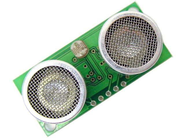

Aqui esta la solucion a tu problema... el sensor SRF08
Te toca investigar el resto.. Esta sencillo de usar... yo lo aprendi a trabajar en dos horas con un ATmega. Es muy preciso y confiable.
