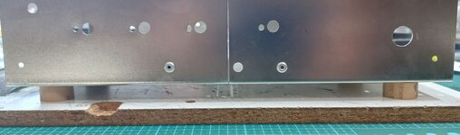

Son tapones de botellas de vino, antigüamente de corcho, pero ahora son de plásticos reciclados, que dejan pasar un cierto porcentaje de oxígeno, que no tienen huella de carbón y otras cuantas cosas, pero las mas importantes son: son de material plástico así que no se degradan ni se les pega el olor a vino, y se cortan fácilmente con un cutter convencional (pero afilado). Es importante destacar que antes de usarlos hay que tomarse todo el vino (copyright "La Mona Jimenez") y después hay que esperar algunas horas para que se pase el efecto de la chupandanga por que si pretenden cortar los corchos estando enpédocles pueden querer hacer las patas con los restos del dedo gordo de la mano. Están advertidos!!
De ambos corchos, el de la izquierda es de muy buena calidad y el de la derecha no tanto (fíjense como el de la izquierda recuperó la forma cilíndrica mientras que el de la derecha aún conserva una pequeña reducción del diámetro producto de estar metido en la botella). La medida estándar de estos corchos es de 21mm x 44mm...pero hay varios modelos, algunos mas gorditos y otros mas largos. Usen el que encuentren y listo...
El que yo usé tiene 21mm x 43.5mm, así que me resultó en cuatro patitas de casi 11mm. TIENEN QUE CUIDAR QUE TODAS LAS PATAS QUEDEN DEL MISMO LARGOOOO!!!!!!. Yo lo corté con el cutter de la foto, que tiene cuchilla nueva y terriblemente afilada, y resultó esto:
SI hay pequeños errores en los cortes se puede corregir con un trozo de papel de lija, pero si son mas grandes se puede usar el cutter para cortar lo que sobre. MIDAN DOS VECES Y CORTEN UNA!!! y siempre tengan uno o dos corchos mas en caso de falla catastrófica del corte.
Acá una foto del gabinete sobre las patas:
Quedó pastilla!! No hay desniveles ni cabecea el gabinete (y)

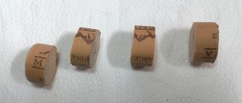

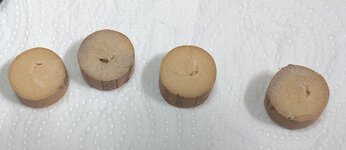

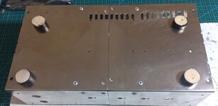

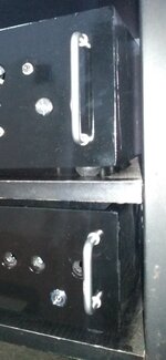

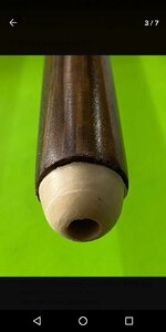

Doc y demases,esto es lo que uso como patitas para los gabinetes que fabriqué yo. Espero sirva como aporte de idea, aclaro a mí me salen grátis, porque las inyectamos en la fábrica donde trabajo 😊🤫(que no se entere el trompa). Es la culata del palo de pool/billar, está hecha en p.v.c. y ya tiene un bujero para fijarla. Si alguien por mis cercanías necesita,le puedo dar varias.

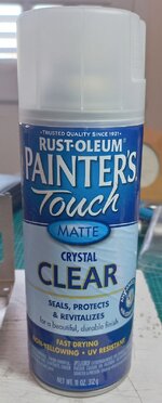

Y dejarle un acabado tipo esmerilado? O se oxidaria muy facil? El acabado "natural" tambien es una buena opcion, releyendo el post, en la parte de las perillas, alguien paso una foto de un ampli asi, y queda muy lindo. De ultima, una vez hecho el "esmerilado" lo laqueas y queda chill. Un aerosol "fondo" no es caro: Aerosol Brillospray Fondo Multipropósito Blanco X 440cc - $ 913,37 y asegura un mucho mejor resultado. Habria que pensarlo si quien arma el ampli tiene que comprar todo. Vinilo aprox cuesta $750 por metro en un ancho de 61cm... Creo que la mejor opcion para un acabado decente es pintura, o probar el tema de hacer un esmerilado a la chapa del gabinete y laquearlo arriba.
Si fuese aluminio, no debería dar problemas, el tema que la mayoría usan algun tipo de chapa (fina o gruesa) con algún tratamiento para evitar la oxidación, si le sacas ese tratamiento, al poco tiempo se oxidaría.
Lo de la laca no viene mal, aunque si no la tiene ya, hay que comprarla... 🤑👎
Y para eso, prefiero la pintura.
El Doc ya tiene pintura, así que para él (que no quiere decir que sea obligatorio) le conviene la pintura.

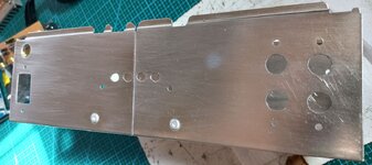

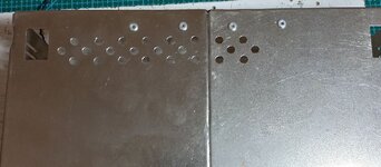

Ya va siendo tiempo de comenzar a finalizar el gabinete, así que les muestro los ultimos "avances":
Primero, el perforado de los agujeros de la tapa que permiten la salida del aire calentado por los disipadores:
y luego, una imagen del panel trasero lijado con lija 80 al agua...pero en seco.

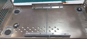

Otros avances mas con el gabinete, en la clase de hoy: cerrando los huecos para que nadie se electrocute (y)
Siguiendo el consejo del migo @malesi y aprovechando que la patrona me pidió hacer una reja mosquitera para una ventana del comedor, fuí y compré un poco de tela mosquitera de acero galvanizado (los coladores estaban como al triple de precio de la tela :oops::oops: ) y recorté algunos pedazos para tapar los agujeros del gabinete:
Luego sujeté esos recortes de rejilla contra la chapa usando los imanes con los que mido las parámetros T/S de los parlantes y luego pegué los recortes con adhesivo epóxico (a.k.a. Poxipol):
Y así quedaron, vistos de afuera, una vez pegados :excelente:
y ya que estaba, también pegué las "patas" del gabinete, pero estas las pegué con adhesivo de contacto (y)
Los bordes las patas los pinté de negro con un marcador indeleble que tengo...

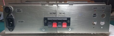

Un poco mas de avance con el gabinete:
Primero imprimimos en acetato autoadhesivo los carteles del panel posterior y los recortamos para pegarlos.
Acá lo importante es ver que los he recortado sin extremos puntiagudos, por que eso ayuda a que no se depeguen luego. Una vez alineados y pegados, los rociamos con esmalte transparente en aerosol (mate en mi caso por que me quedaba un poquito....muy poquito). Si pensás seguir armando gabinetes para equipos es una buena inversión, no muy costosa, y que te rinde para 10 o 20 gabinetes...por que solo se usa en el frente (si lo hacés metálico) y en el panel posterior. Yo usé este que tenía y ya lleva mas de 10 años de uso...pero podés usar el que quieras o consigas.
Y luego de dos manos queda así (espero que se vea el ligero granulado en la foto):

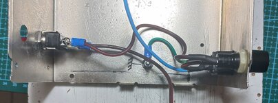

Luego de comprar los cables vamos a medir, aproximar y cablear los componentes a montar en cada panel, empezando por el control de los 220V:
Fijate que he usado terminales "anillo" crimpeados para conectar el interruptor on-off del equipo y enlazar el tornillo de toma a tierra. Si no tenés la pinza crimpeadora (esta es barata) no importa, soldá los cables a los terminales y luego apretalos con una pinza...es mas o menos lo mismo.
IMPORTANTE: Si vos usás el mismo conector de parlantes que yo y lo pusiste igual que yo usando la plantilla que subí, ahora tenes que colocarlo en el panel y apretarle los tornillos para que ambas mitades queden fijas y el cartelito no sufra con los movimientos que vamos a hacer en el panel trasero cuando coloquemos los componentes. Este conector lo vas a dejar ahí hasta que casi el final del trabajo con el panel posterior (y)
Ahora montamos y armamos según el diagrama de conexiones que te dejo en el PDF (es el mismo que subí hace un tiempo pero ahora tiene agregado el punto de puesta a tierra)...y conectado, soldando y atornillando debe quedarte algo parecido a esto (por la parte de atrás de la ficha IEC tenés marcado cual terminal es neutro (N), cual es fase (L) y el que sobra es la puesta a tierra):
Esos dos cables - celeste y marrón - que parecen salir de la foto, son los cables que entrarán a la bornera de 220V de la SMPS que te mostré antes. Hay un cable marrón que quedó medio largo...pero vos podés hacerlo mas corto si te place. Yo lo dejé largo para poder trazar un recorrido ordenado que voy a realizar después.
Acá vas a tener que ser cuidadoso para poner los componentes del panel y para ajustar tuercas y tornillos por que este es el montaje DEFINITIVO!! aunque tal vez luego debas aflojar un poco alguno de ellos si las próximas tareas lo requieren.
Con esto ya hecho, el panel posterior debería quedarte algo como esto:
