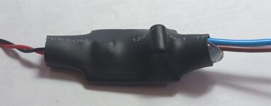

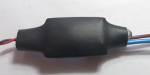

Vamos con las fotos para que se entienda:
1- Hace falta termocontraíble aaanchoooo....yo tengo este que tiene casi 20mm de diámetro.
2- Medimos el espaguetti para que sobre bastante por cada lado, por que cuando lo contraigamos, el plástico se va a fundir y el espaguetti lo va a desparramar por dentro....y tal vez por fuera.
3- Ponemos a calentar la pistola fusora del plástico...
4- Y bañamos el PCB en plástico fundido por arriba y por abajo. Pónganle bastaaante plástico, por que si sobra mucho en el ultimo paso se va a eliminar.
5- Esperamos que el plástico se enfríe completamente y metemos el detector dentro del espaguetti.
6- Y lo contremos con la pistola de aire caliente...pero NO ajusten la temperatura al mango por que solo queremos contraer el espaguetti (125ºC) y volver a derretir el plástico (mas o menos 80ºC) pero nada mas. Mi pistola tiene una escala del 0 al 6 y yo la ajusté en 4.5....y estaba un poco alta...
Así queda el detector una vez encapsulado:
Fíjense como al contraerse el espaguetti sale un poco del plástico que ha vuelto a fundirse. Del otro lado no salió pero se vé (si se mira por el hueco de salida) que ha recubierto ambos cables. Es importante que salga un poco del plástico por que eso indica que se ha fundido correctamente y ha recubierto todo el PCB y el interior del espaguetti.
Suporongo que aún sigue funcionando el detector :ROFLMAO::ROFLMAO::ROFLMAO: pero cuando se enfríe del todo lo voy a probar nuevamente.
Continuará...

Y tambien estoy pensando en usar las barras de adhesivo termofundente que se usa en la "pistolita" de calor para pegar cosas...
Te iba a sugerir esto otro
termocontráctil normal y adhesivo termofusible
Pero llegué mas abajo, y lo hiciste tal cual lo pensaba... Jajjaja...

Los c° 80 de la silicona derretida no daña al opto ?
Recuerdo que una vez mi viejo fue a llenar una botella de un litro, abrió el grifo del agua caliente y la botella se convirtió en una de 1/4 de litro. :ROFLMAO:
Reparé un driver de plafón led que al pegarlo con silicona caliente a la cajita, provocaron falso contacto en el IC regulador de corriente. Claro que era SMD.
Acabo de ensayarlo durante 5 minutos...y funciona igual que antes.
Como dice don Pincha, tal vez si fuera SMD habría algún problema....pero no es el caso (y)

Lo que yo hice: spaghetti termocontráctil + adhesivo termofusible, es una técnica de muy bajo costo y que hasta ahora a demostrado funcionar OK en lo que es aislación del sensor y también ser muy rápida de poner a punto y lograr la aislación. "En principio" no existe nada que haga suponer un daño a futuro derivado de las propiedades de los materiales empleados....pero nunca se sabe cuando no hay especificaciones del adhesivo.
La propuesta de @direccionyproyectos parece funcionar OK y ser también de muy bajo costo, pero "personalmente" me gustaría ver un sensor sumergido en esa argamasa y evaluar su operación luego de los 30 días de secado. Yo le tengo algo de desconfianza a las posibles sales y otros compuestos que podrían perjudicar al sensor. No tengo pruebas para sostener esto y mas que nada es paranoia mía, pero YO haría la prueba para confirmarlo...
También existe un spaghetti termocontráctil que ya viene con el adhesivo dentro, se aplica como cualquier spaghetti y al cerrarlo con calor se derrite el pegote y aisla todo el conjunto. Este spaghetti es bastante costoso y acá no lo tenemos disponible en muchos diámetros diferentes, pero provee una solucion similar a la mía con productos correctamente especificados.
Luego de analizar el tema de la "resina" llegué a la conclusión que será mucho lío utlizarla...asumiendo que el calor generado no dañe el PCB del sensor. Ya en un post anterior describí las experiencias de unos compañeros de trabajo con unos sensores de humedad encapsulados en resina....y el tiempo que pasó hasta que lograron dar con una marca que les era útil....mas los problemas con ella.
