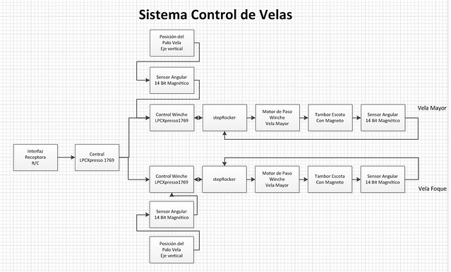

Mi objetivo es el reportar en este paso a paso mi proyecto de crear un modelo de mi sistema de control de escotas para mi modelo de un velero de ja categoría J.
Este diagrama muestra el proyecto completo del sistema de control de escotas.

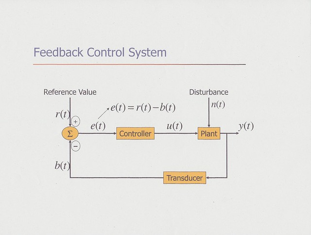

Este diagrama me gusta, porque permite reducir el concepto al mensaje básico de lo que es un sistema de control y sobre la división de labores/funcionalidad al crear el modelo del sistema que es mi objetivo aquí!
Básicamente son los 2 elementos esenciales:
El elemento de control y lo que se llama la "planta".
El controlador recibe información de todo tipo por sus entradas.
El controlador transforma o genera de las entradas sus salidas.
El controlador por lo tanto implementa una función que traduce lo que recibe en sus entradas para generar las salidas.
Las salidas del controlador son las entradas de la "planta" y estas controlan la funcionalidad proporcionada por la "planta.
Existen factores que repercuten en la función de la planta
y el resultado genera información que es proporcionado al controlador.
Esto habilita al controlador, existe entonces un circuito cerrado de control, adaptar el resultado de su función para lograr que la planta genere el resultado deseado.

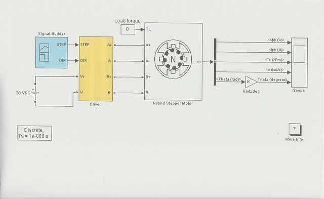

Como en Simulink, gracias a la toolbox "SimPowerSystems" existe el modelo de un motor de paso bipolar, adaptar este modelo para que represente el motor de paso "ST6018L3008-B" que pienso usar allí. Voy a usar la hoja de datos del motor para introducir en el modelo toda la información requerida.

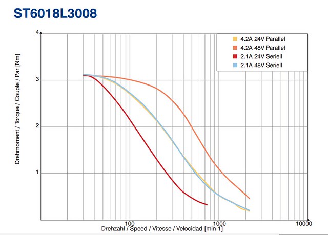

Aquí por ejemplo el diagrama que muestra la relación entre la velocidad de paso del motor y el torque. En mi modelo que usa 12 baterías LiFePO4 de 16 Ah capacidad conectadas en serie, podemos ver que el motor de paso va a ser operado entre las curva que corresponden a:
24 VDC, 4,2 A, conectado en paralelo y
48 VDC, 4,2 A, conectado en paralelo,
Ya vemos así una variabilidad de una de las entradas al "controlador sobre el tiempo.

La tensión suministrada al motor de paso por lo tanto depende y varía sobre el tiempo dependiendo de la energía que ha suministrado.
Mirando las curvas correspondiente vemos, que la curva correspondiente a los 48 VDC es la de color anaranjado y la curva correspondiente a los 24 VDC es la curva que prácticamente es idéntica a la azul!
Si comparamos las 2 curvas y tomamos en consideración sus recorridos en el diagrama podremos generar una función que aproximará la relación entre torque disponible y la velocidad, pero tomando en consideración las tensiones disponibles que llegan del pack de baterías.
Pero existe otro parámetro que influye esta información y cuyas implicaciones aún tengo que estudiar. La placa que controla el motor de paso con su controlador ARM Cortex M0 y la software, llamada firmware, en combinación con la funcionalidad de las componentes influye y varía el flujo de corriente. Simplificando se puede decir, que la placa de control solo mandará esa cantidad de corriente al motor de paso, para generar el torque, algo mayor al requerido en todo momento.
De allí resulta que el valor de aplicar en el controlador para la corriente va a variar dependiendo de la "carga" del motor de paso. Esta carga varía con el tiempo reflejando la solicitación del motor de paso que define el torque requerido. Claro que las técnicas usadas por las componentes en la placa de control también definen el comportamiento de la variabilidad de la corriente suministrada.
De allí resulta que en el concierto de parámetros también entra a tener que ser considerado que situaciones quiero analizar. Me explico:

Lo felicito por el proyecto compañero. Espero que siga comentando sus resultados. Saludos.
@foso: Recuerda, soy novato en esto, por lo que los molestaré no solo dando resultados, sino mi camino hacia resultados y eventualmente a mis errores o a mi decisión de cambiar de ruta. Sea por usar otro camino, sea intentando simplificar, o sea porque el camino escogido no me lleva al objetivo!

Estudiando los modelos de simulink para motores de paso es evidente qu estos modelos, y aquí en especial he empezado a estudiar el modelo para un motor de paso hybrido de 2 fases.
Aparentemente actualmente el modelo solo soporta la operación en forma de pasos completos. Quizá tenga que modificarlo, si es posible:
Analizando el gráfico, se puede ver que el driver solo puede ser controlado usando las 2 entradas DIR y STEP.
Especulando:
Si el driver se modifica de la forma que el impulso en STEP incrementa por un paso, siendo paso definido por ser un micropaso y el parámetro de micropasos fuera modificable entre "1" y "256", entonces las 4 salidas serían generadas dependiendo de ese parámetro.
Pero el otro aspecto que reflexiono analizando el diagrama son las entradas de "V+" y "V-". Si en vez de usar como fuente una fuente tipo batería, se usaría una variable que ponga en las entradas la tensión requerida en las 4 salidas, es una función senoidal, donde el número de micropasos define el número de escalones de la función senoidal y que el mismo impulso "STEP" hiciera que la tensión variable variara. Además habría que crear la posibilidad de un estado de la tensión variable inicial, correspondiente a una posición inicial del motor de paso.
Sie estas reflexiones son correctas, entonces hay que ver que impacto tiene esto en el bloque del motor de paso? El bloque del motor del motor de paso requiere de parámetros muy específicos. Esto indica que el modelo implementado allí tendría que ser capaz de aceptar esas variabilidades de las 4 entradas. Lo que supongo es, que los parametros del bloque del motor de paso tendrían que ser modificados anterior a cada micropaso, para reflejar el cambio de los parámetros de entrada descritos arriba.
Existe en especial un parámetro que contiene el término de "saliency". Según lo que he encontrado, si mis investigaciones en el internet son correctas, "saliency" hace referencia a la posición de los magnetos y los campos magnéticos de las bobinas. Este parámetro es de especial interés, por que por el ángulo que los rotores no se encuentran alineados con aquella posición que tuvieran, sin un torque de carga, hace referencia a la magnitud del torque de carga.
Esto es, si no estoy equivocado, lo que aprovechan las componentes de control de motores de paso de Trinamic para adaptar el torque disponible del motor de paso al torque de carga! Una vez que el ángulo, por así llamarlo de "descuadre" paso el valor que define un umbral, o se aumenta la corriente para generar un torque mayor del motor de paso y en caso contrario ocurre un error de paso! Los parámetros que definen el umbral son programables en la IDE de Trinamic y entonces la componente reacciona de la forma deseada. De allí resulta un uso residual! en caso extremo a las componentes les es posible aumentar el valor máximo de la corriente que fluye por las bobinas hasta un 120% del valor máximo definido en la hoja de datos del motor por un tiempo limitado. Esto hace posible escoger un motor de menos torque! El factor que limita el tiempo que puedo alimentar el motor de paso con una corriente superior a los 100% es el calor residual que aparece como resultado de las resistencias a la corriente en la bobina del motor.

Me cuesta seguirte en algunas partes. Usar programas como simulink cuesta tiempo si, hay mucho para conocer. ¿Cómo vas a parametrizar la carga del motor?
A no, ahora que veo la carga es una constante. Lo que sale a la derecha son los parámetros del motor, ¿no?, velocidad, torque, etc

El bloque y los modelos del motor de paso, comparando la versión 2012a y la documentación de la versión 2014a muestra que se está trabajando intensamente en alcanzar un nivel apropiado para describir el motor de paso. Me imagino que en futuras versiones el modelo del motor de paso, del Driver y del Signal Builder se irán aproximando a lo que circuitos modernos de control de motores de paso requieren.
