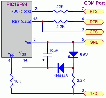

encontre un programador ,creo q es especialmente para el 16f84a ,les dejo el circuito,tambien sirve?
