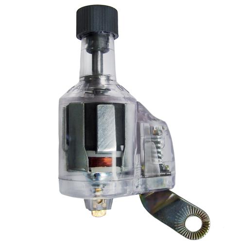

Debe haber de los dos tipos entonces.. porque los que vi eran como dice Sergiot , típico motor DC con escobillas.. tengo entendido que alternador es como un motor por inducción monofasico que produce corriente alterna.
Éstos fueron toda la vida alternadores , un imán girando en un campo , quizás hoy con la obsolescencia programada les agreguen hasta regulador electrónico :facepalm:
Aqui tenés uno transparente
https://www.3bscientific.com/dinamo-de-bicicleta-transparente-u29538,p_880_18037.html

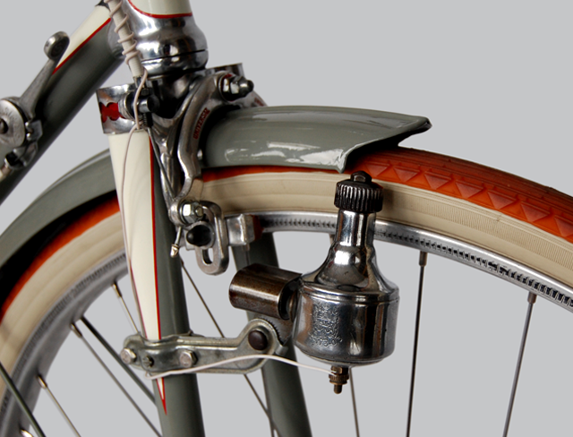

Yo usé varios de esos, el que más duró, fué un modelo muy viejo, que me regalaron porque no funcionaba.
Al abrirlo vi que estaba cortada la conexión en uno de los bobinados.
Ese me duró año y medio, pero los otros(como el de la primera foto).(n)
Ahora vienen en la maza , de todas maneras todos son de 6V 3 Watts :
