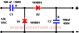

Hoy me regalaron en el super una lampara a base de un led
de 12W, Trae base media (la estandard) para 120V 60Hz.
La destape y note que el diodo se alimenta a 12V @ 1A
trae un regulador switcheable @ Flyback muy sencillo.
De acuerdo al fabricante (optoLight) otorga 1100 lumens.
a una temperatura de 2700K. Asi que no molesta a las personas
por ser casi del mismo calor que un foco de 75W de filamento.
El disipador de calor sube a unos 28 ºC asi que no hay riesgo
de quemarse por un contacto accidental con el.
Lo Probe afuera con una bateria de 12 Vdc y me ilumina facilmente
unos 70m @ 120º Grados de difusión con un reflector parabolico
hechiso de un plato de cartón (bowl) forrado con papel aluminio.
Ahora solo buscar un alternador (dynamo) que nos de los 12W y quiza
puedas duplicar la idea (Costo hasta ahorita = 0,25 trumps )

Pero los alternadores de Bici, son de 6V, 0,500A (3W) o sea que para eso ya necesitas cuatro, y uno solo ya hace "pesada" la bici (dificulta el pedaleo).
:unsure:
Lo que me hace pensar.
¿Leiste la primera respuesta en este tópico?:rolleyes:
Para complicarla podria hacerse un duplicador con un par de díodos y capacitores , medir si no necesita regulación , ya que duplicará el valor pico 6Vrms x √2 = 8,48 Vpico menos los díodos . . . 8,48 Vp x 2 = 17 Vdc - 1,2 V = 15,8Vdc
Se obtendrian 200 mA
Estoy de acuerdo ...No encuentro un dynamo comercial de 12W (12V@1Amp) el que mas se le aproxima
es de 6W ...y esta caro. Asi que a experimentar y hacer el mio.
Estoy haciendo experimentos con un motor de 12dc @ 5Amp @ 1200rpm utilizandolo como generador
le he puesto un transmision hechiza para adaptarle por bandas al eje de la rueda de atras. Hasta el momento me ha dado buen resultado. Logro obtener la corriente para iluminar la lampara al 100%. Tube que modificar el diseño (entrada 120Vac-60Hz) por uno de 0-16Vdc(lo que me da el motor a máxima velocidad que mis piernas pueden pedalear) y le agregue una pequeña bateria para almacenar el exceso y aprovecharlo cuando mis piernas no dan para más.

Pero que tal si en lugar de usar dynamos utilizo baterías como fuente de alimentación? pienso usar baterías recargables 18650, el problema es que no quiero conectarlas en serie ya que seria un lío recargarlas, lo que se me ocurrió fue conectar unas 4 en paralelo, luego que estas alimentaran a un ladrón de julios para aumentar al voltaje que necesita nuestro led. La idea de conectarlas en paralelo es para que se facilite cargarla nuevamente con un modulo de carga y descarga.

Buenas noches, para elevar la tensión con buena eficiencia pueden usar un circuito Xl6009 ,yo los he utilizado para elevar la tensión de una batería de laptop a 12voltios , funcionan realmente muy bien y son a bajo costo, toca evaluar la disponibilidad, el mercado aca en Colombia esta lleno de circuitos ,sensores ,fuentes ya ensamblados que simplifican muchas cosas.

Hace un año le armé a un amigo un led frontal de 10W (es lo que tenía a mano) montado en un pequeño disipador de chipset de PC de unos 3x3cm (aprox). Estos led´s trabajan a un régimen de 900mA lo cual me decidió disminuir la corriente a un máximo entre 200-250mA lo cual dió muy buén resultado en cuanto al control del calor, prácticamente trabaja frío. Para la luz posterior, armé una pequeña luminaria de 4 series de 5 leds rojos de 5mm de alto brillo (creo que a 12mA por serie). Todo eso alimentado con una pequeña batería de gel plomo de 12V - 5Ah ubicada con prescintos entre el asiento y el portaequipaje. Les aseguro que a la noche, en ciudad, esta configuración es visible casi 300mts y la batería solo pesa cerca de 1/2 Kg

Pues eso ya lo hemos dicho, un led de 3W es mas que suficiente.
Tu led de 10W mas o menos estará trabajando a 3W ya que le das algo menos de un tercio de la corriente mientras que la tensión se mantiene mas o menos constante.
