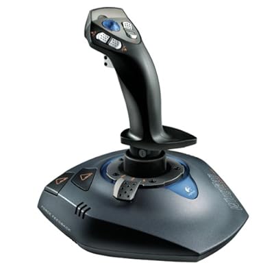

Hola a todos, y saludos por el desarrollo del joystick usb con PIC.
A mi me gustan los simuladores de vuelo, y hace un tiempo compré dos gamepad de playstation 2 Dual shock y gracias a internet los pude conectar al puerto paralelo de la PC.
http://www.emulatronia.com/reportajes/directpad/psx/imprimir.htm
Lo que me gustó mucho fue que habilitando el force feedback, logré que en el Flight Simulator de Microsoft, el avión al despegar y al aterrizar todo el gamepad vibra... El efecto es impresionante, aunque para jugar son muy incómodos, por el pequeño tamaño de los joysticks del gamepad. Además tienen mucha zona muerta cerca del centro. Esto lo probé pegando una lapicera bic al joystick para hacerlo mas parecido a un joystick normal.
Me gustó mucho lo de la vibración, pero seria posible tomar la señal que acciona los motores y através de una etapa de potencia controlar un motor mas grande para ponerlo debajo de la silla ?
Luego mirando páginas de cabinas de avión caseras encontré esto sobre el force feedback, resulta que en los aviones reales al aumentar la velocidad del aire se requiere cada vez mas fuerza para controlar el joystick. Hay algunos joysticks comerciales que permiten emular este funcionamiento agregando internamente unos motores y unos cables o tensores. En particular en esta pagina desarmaban un Logitech Strike Force 3D...
Y agregando una etapa de potencia le cambiaban los motores por otros mas grandes.
http://www.simprojects.nl/diy_force_feedback.htm
Años mas tarde lo encontré de casualidad en MercadoLibre y no dudé en comprarlo.
http://img105.imageshack.us/img105/3937/im002594vu5.jpg
Como veran siempre fue modificar o hackear algun joystick comercial, pero seria posible desarrollar un Joystick con un PIC que tuviera estas características ? Que hace falta saber ?

Hola willy, si estuve mirando algo acá del foro de Microchip, pero creo que no llegaron:
http://www.microchip.com/forums/m320225.aspx
Por otro lado, en este documento en particular explican las opciones para hacer una cabina de vuelo casera (Está llena de links):
http://download.microsoft.com/downl...-9F75-9F801A28AEAE/BuildYourOwnSimCockpit.pdf
Con el flight simulator ya lo solucioné con el FSUIPC que te deja sacar los datos, pero la idea es que sea universal y para cualquier juego... para eso hay que ir si o si por el lado del force feedback. Lo primero seria hacer que lo enumere y detecte como dispositivo force feedback...
Te agradesco lo del PID, no sabia que significaba el acronimo. Ahora me bajo el criptico PID.pdf a ver si entiendo algo.
http://www.usb.org/developers/devclass_docs/pid1_01.pdf
Te comento que estoy leyendo a full el "USB Complete" para familiarizarme con los términos. Estoy muy motivado y dispongo de suficiente tiempo, recursos y obstinación.. ja ja... a veces esto ultimo es lo mas importante... podria hacer un poco de sniffing en la comunicación del joystick con force feedback Logitech... pero no se si servirá de algo... Saludos y estaremos en contacto.... Voy a revisar la pagina que me recomiendas, creo que alguna vez vi una silla con cilindros neumáticos desarrollada en esta página...
Claudio J. Pérez
Jujuy-Argentina
Claudio, si creo que he seguido un tiempo ese hilo del foro de microchip.
Claro como te decia, con el FSUIPC es facil, pero pierdes la universalidad de tu mando, salvo que te hagas un driver para cada simulador.
Si tienes la posibilidad de tener un mando con FFB como dices, y tienes el Logitech Strike Force 3D que mejor que empezar por ahi, viendo como trabaja ese joystick.
Mediante el sniffing puedes ver el descriptor, asi puedes comprender mejor como es el tema del PID.
Yo en estos días estoy terminando con algo y me pondré nuevamente con mi proyecto de volante, que la parte mecánica ya la tengo lista con motor montado y he construido un simple puente H con un L298, cuando lo tenga funcionando con efectos simples desde el PIC luego me pondré a ver el tema del PID, actualmente estoy trabajando a base del HID como te decia.
Si tienes por ahí fotos de lo que comentabas, de los internos de algunos joystick de vuelo con el mecanismo del FFB, por favor podrías compartirlas que tengo unos amigotes que andan con eso de los simuladores de vuelo y podría sorprenderlos si les digo que pueden tener algo así.
