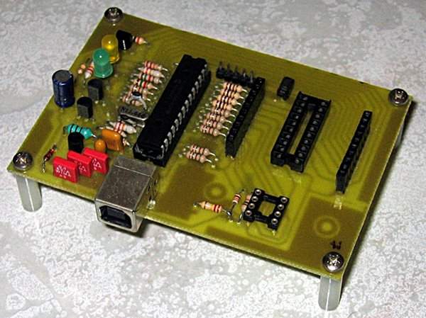

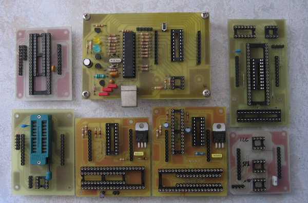

Este en un clon funcional del programador Pickit2, programa toda la gama de PICS y los AVRS.
El programa aplicación para la PC funciona bajo: Windows XP, Vista (32 Bits) , Linux y MAC. El código fuente del programa así también como del firmware del PIC son libres.
El programa de aplicación : http://sourceforge.net/projects/openprogrammer/files/Schematics/schem_1.7.1.zip
En este link también encontrarán la guía del programador, la versión normal y la versión profesional todo libre http://openprog.altervista.org.
Tambien se pude hacer PIC debugger, en la web encontrarán la guía.

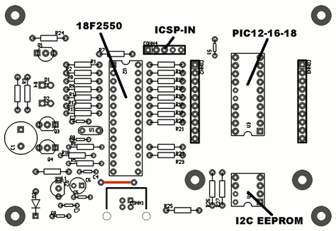

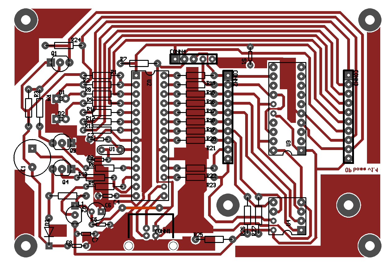

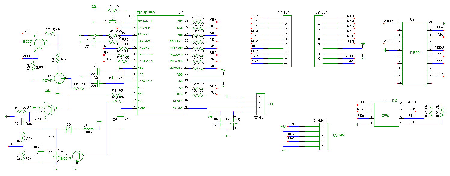

Diseño básico:
He grabado los siguientes PICS y avrs :
10F222, 12F508, 12F509, 12F1822, 12F1840, 16F627A, 16F628, 16F628A, 16F77, 16F777, 16F785, 16F818, 16F819, 16F83, 16F83A, 16C83, 16C83A, 16F84, 16C84, 16F84A, 16F916, 16F917, 16F946,16F1516,18F2320, 18F45J10, 18F45J11, 18F4515, 18F4520, 18F45K20, 18F4523, 18F4525, 18F4539, 24FJ128GA010, 24FJ32GA102, 24FJ32GA104, 24FJ32GB002, 24FJ32GB004, 24FJ64GA102, 24FJ64GA104, 24FJ64GB002, 24FJ64GB004, 24FJ64GB106, 24FJ64GB108, 24FJ64GB110, 24FJ128GA106, 24FJ128GB106, 24FJ128GA108, 24FJ128GB108, 24FJ128GA110,24HJ128GP502, 30F4012, 30F4013, 30F5011, 2416,93x56, 93x56A, 93S66.
AT90S1200, ATmega8, ATmega88, ATmega8515, ATmega8535, ATmega644A, ATmega1284,
ATtiny12, ATtiny44, ATtiny48, ATtiny461, ATtiny4313.
Trabajo en una tienda de distribución de componentes electrónicos.

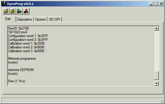

OPENPROG
Graphical interface for Windows (v0.7.9)
PROGRAMA: http://sourceforge.net/projects/openprogrammer/files/Openprog/OpenProg.exe
SOURCE: http://sourceforge.net/projects/openprogrammer/files/Openprog/OpenProg_0.7.9.zip

saludos, aqui les traigo un programador pic por usb, soporta las familias de los 16F y los 18F de tanto buscar y buscar me tope con este esquema, sin embargo tengo dudas en el esquema aparece el pic 18F2550 (28pines) con su respectiva configuracion, pero si yo quiero programar por ejemplo el 18F4550 (40pins) cual seria la conexion correcta...les adjunto el material
