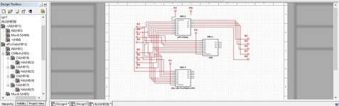

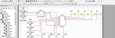

Hola Grafeno94
Si pretendes simularlo en el ISIS de Proteus o en el Multisim con compuertas, sumadores, inversores y otros IC’s, sería un diseño muy, muy grande.
Analizando el esquema que aparece en el enlace que adjuntaste en tu mensaje #16 podemos decir que se requieren:
16 compuertas AND de 2 entradas.
Un sumador de 16+16 BIT’s con Cin y Cout.
16 Inversores.
Luego viene el romboide nombrado: 16-bit wide 1-of4 MUX.
Este MUX tendría:
64 entradas, 16 de las compuertas AND, 16 Del Sumador, 16 De los Inversores, 16 Directas de Q[15:0]
16 salidas Z[15:0].
2 entradas de control ALU Function Select Code [1:0].
Éste 16-bit wide 1-of4 MUX debe seleccionar:
Con Code=00,
Las 16 entradas Directas de Q[15:0] y mostrarlas en los 16 BIT’s Z[15:0].
Con Code=01,
Las salidas de los 16 inversores y mostrarlas en los 16 BIT’s Z[15:0].
Con Code=10,
El resultado del sumador y mostrarlas en los 16 BIT’s Z[15:0].
Con Code=11,
Las salidas de las compuertas AND y mostrarlas en los 16 BIT’s Z[15:0].
Imagínate la complejidad de este 16-bit wide 1-of4 MUX.
Así que mi recomendación es igual a las que te hace chclau en su mensaje #20.
Sin embargo si deseas continuar como te planteo arriba puedes empezar haciendo una hoja de trabajo de 15 x 8 pulgadas en el ISIS de Proteus.
Colocar horizontalmente, muy juntas, 16 compuertas AND de 2 entradas 75LS08. A la derecha,
Colocar horizontalmente, Una línea separados, 4 sumadores 74LS238. A la derecha,
Colocar horizontalmente, muy juntos, 16 inversores 74LS04.
Luego veremos cómo desarrollar el 16-bit wide 1-of4 MUX.
a sus ordenes
