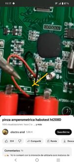

Hola buenos días, tengo una pinza Amperímetrica , que en AC la tensión máxima es de 750v, y aunque dispone del lugar no posese ningún varistor y quería que alguien me dijera cuál es el varistor que necesitaría para colocárselo, uno de 750v o uno mayor o menor GRACIAS
Va a la entrada en el lado positivo
Habría que ver dónde va conectado , si en la entrada o protegiendo el "instrumento"
Hola DOS METROS, como te he indicado el varistor tiene su posición en la patilla positiva de entrada y supongo que deberá proteger el circuito, además de la pregunta que hice podrías decirme si además del Varistor debo ponerle también en serie un fusible como he visto que proponen en algunos vídeos ?

El varistor debería ser de apenas un poco mas de los 750 V , fijate en los datasheets las curvas de resistencia versus tensión, para que no afecte las lecturas en escala alta.
Fijate que quizás tuviera las dos opciones y le hayan puesto mas adelante del circuito un díodo bidireccional ESD.
¿ El fusible no está contemplado , ya sea como fusible físico o pista muy finita ?
El varistor debería ser de apenas un poco mas de los 750 V , fijate en los datasheets las curvas de resistencia versus tensión, para que no afecte las lecturas en escala alta. Fijate que quizás tuviera las dos opciones y le hayan puesto mas adelante del circuito un díodo bidireccional ESD. ¿ El fusible no está contemplado , ya sea como fusible físico o pista muy finita ?
Hola de nuevo DOS METROS, el varistor siguiente que he encontrado es de 820V, unos 70 V. mas, sería este el correcto y por otra parte no supe encontrar si usaron la otra opción del diodo bidireccional pero aunque lo tuviera, ¿ podría agregarle además el varistor y con ello ganar más seguridad ?
